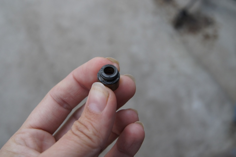

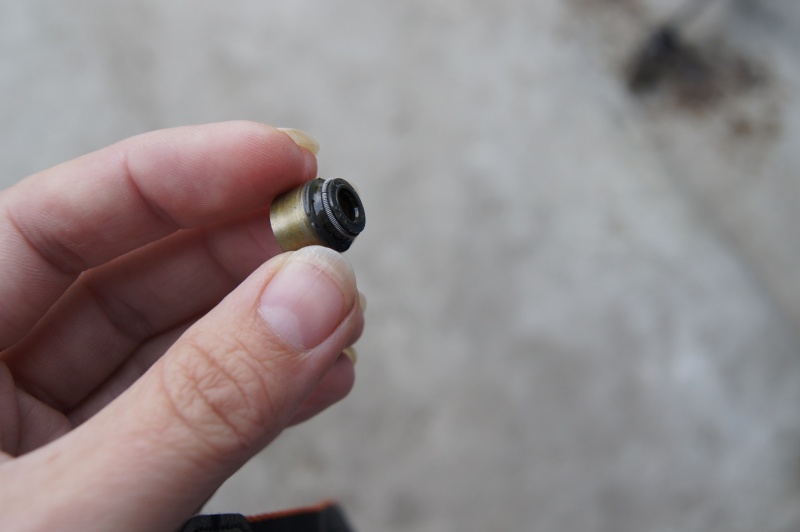

> Про колпачки они сегодня ничего не говорили, завтра при встрече будем иметь ввиду и попросим посмотреть.
а какие гарантии, что Вам колпачки именно от вашего мотора покажут?
так-то сразу нужно было смотреть, при повторном вскрытии.

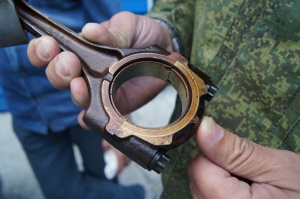

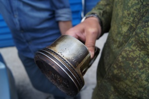

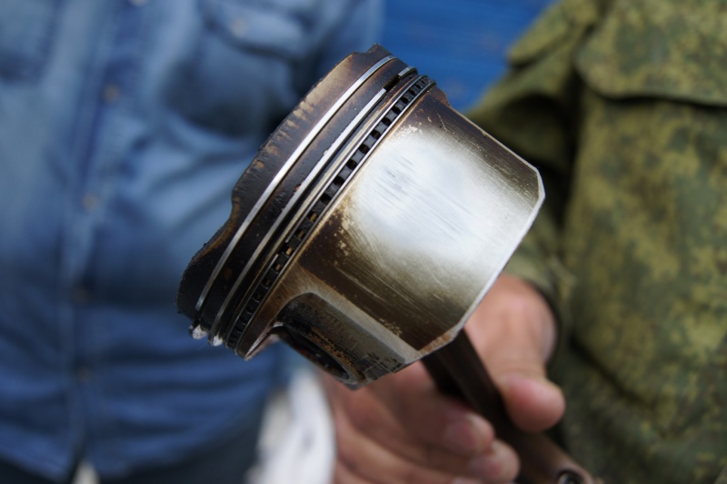

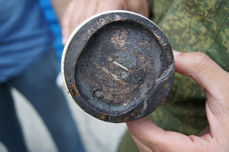

А теперь то, что нам озвучили:
При нас провели замеры цилиндра, итог - цилиндр имеет элипс в верхней части блока цилиндров, т.е. там, где нет хода поршня. И нарушена плоскость блока цилиндров. Сказали это результат перегрева двигателя. Далее, головка блока не поведённая, нарушений геометрии не имеет! Колпачки как видно на фото идеальные, как вчера поставленные! не задубевшие - на наши слова, что они бы так не выглядели после перегрева они поспорили, сказали ничего колпачкам от перегрева не будет!!! Поршни сами видите по фото в каком состоянии. Вкладыши не меняли - сказали они и так хорошие))), зато обвинили нас в том что мы перегрели двигатель в течение месяца ПОСЛЕ ремонта, и залили сами антифриз! А на самом деле антифриз залит старый, с момента покупки машины не менялся, не доливался. Механик сегодня уверял что менял антифриз при ремонте, в счете на оплату этого нет, (со слов механика - забыли включить в счет) И они уверяют, что антифриз не их - я то не сомневаюсь, раз он нифига не делал и там наш старый налит.... то не удивительно, что они свой там не нашли. Вопрос... как проходил ремонт без слива антифриза.......

такое ощущение что они вам только колпачки поменяли... а записали ремонт мотора
ElenaAllion
У нас после осмотра тоже такое впечатление сложилось! Взяли верхнее кольцо с поршня, расскажите как можно замерить его износ, тогда понятнее будет, меняли они кольца или нет. И на сколько может повлиять марка масла на его расход. После ремонта на обкатку было залито 10W40 Мобил, они сказали заменить его после 2 тыс пробега. Мы ездили тихо, обкатывали, максимум 60км в час, аккуратненько, и примерно 1700 откатав приехали к ним поменять уже на масло постоянное. Расхода почти не было, минимальный, на глаз еле заметный. Они залили ликви моле 5W30.. пробег около 1 тыс.. плюс все новогодние каникулы машина просто простояла и кроме прогревов не нагружалась. После каникул перед поездками проверили щуп - масло на минимуме. Приехали к ним, они долили 1 литр. И так дальше пошло, постоянно доливали, еще 2 раза точно до следующей замены. Сейчас они уверяют, раз сразу после ремонта не было расхода (на обкатке) то они сделали идеально! А я перегрела после замены на ликви моле.... поменяла сама антифриз)))) чтоб скрыть перегрев)))) и после этого мучаю их)))))
