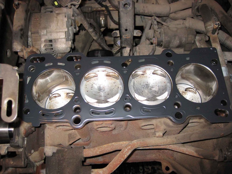

> При нас провели замеры цилиндра, итог - цилиндр имеет элипс в верхней части блока цилиндров, т.е. там, где нет хода поршня.
гляньте на фото, до куда ходят поршни.
так где они эллипс намеряли?
короче, имею мнение, что Вам только колпачки поменяли. ну и кольца может быть.
поршни похоже не меняли, но в счет включили. так то стоят то они нормально.

З.Ы. я что-то следов перегрева на ваших фото ваще не вижу.
З.Ы. я что-то следов перегрева на ваших фото ваще не вижу.По фотографии аппендицит не вырезают,
на этих фотках вообще ничего не видно, мерить надо и результаты замеров сравнивать с эталоном
, тогда делать выводы.

Ни чего криминального в поршнях не видно. Стерт притирочный молибден, так давно пора
Вот скажите эти фото до первого ремонта7 Если сейчас, то детали даже не пытались отмыть от шлама, нагара, лака. Директору лучше сразу убиться об стену, чем так халявить. Детали как минимум должны быть "отпарены" и сиять даже если машина год отъездила после ремонта. Если так с нагаром собрали, то не удивительно дальнейший угар масла00)) А новые рисок думаю возникло до куя именно от ГРЯЗНОЙ сборки и лак препятствует теплообмену в двс. Кольцо проверить надо в цилиндре (зазор щупом), да и более уверен старые кольца были в допуске. Также можно проверить упругость кольца примерно так . Если они намерили эллипс, хотя могли намерить такие слесаря что угодно. почти приговор. Можно собрать, масло по гу ще и на базар. За уралом уже ремонтные поршня есть или гильзуют непомню, но здесь завались контракта. Думаю проще. У вас еще и головка с коленом будут в запасе.
пс. На востоке даже чугунные тоето движки не растачивают, и считают их тоже одноразовыми.. У нас в городе расточные и хонинговальльные ещё пока есть

Это фото вчерашние!!!!! так все выглядит сейчас! в колпачках резиночки новенькие, а поршни вот такие! они даже антифриз не сливали при ремонте. т.к. в счете на оплату его нет, и уверяют, что сейчас там не их антифриз залит. А мы ничего не меняли, не доливали, значит если не их - то это тот который был до ремонта. Видимо мастер снял крышку кое как сверху что-то сделал и порядок...
Как умудрился не знаю. (тут закрадываются сомнения был ли ремонт вообще, может они новые колпачки мне вчера утром поставили а вечером предъявили) и вообще, они нашу машину разбирали даже не загоняя в бокс, мы вчера приехали - она на улице- как мы им припарковали ее 2 дня назад и ключи отдали, так и стоит, под ней лужа антифриза, там короче и разобрали, и все запчасти разложили, что в салоне, что в багажнике!

Лучше проверит цилиндры на вертикальные царапины, от таких мастеров можно что угодно ожидать при их "технологической картой" на об.еб клиента. Знаю ещё случай как раз с 1зз. на гарантии стало расходовать масло и шум, дилер разобрал двс и как принято в Москве морочил голову клиенту(зажрамши) Ну .уле цена то нового авто быстрее падает, дядя вася в гараже собирает 1зз с тех же деталей и он работает.
Дакольца тоже могут быть поставленны не правильно.

Я вот одного не могу понять, как может быть эллипс в цилиндре, в месте где кольца не ходят?
И почему измеряли в самой верхней части блока, выше колец, там нагар и нутромер погоду показывает.
Утюг
Главно, чтобы хон был , а там мерили потомучто ребята кроме подков ни чего не видели и они скажу по секрету молятся березовому колесу от телеги
Конусность у них спросите померить. И пусть промерят раз на 5. Кольца надо бы заказать оригинал или махле .кольдещмит, короче известных производителей. Но с таким подходом к делу мотористов лучше уже кота в мешке контракт

Позвонил сегодня технический директор мужу, надумали они (сто) два варианта, или расточка цилиндров, замена поршней, и оплата всего этого добра 50/50....Либо они ОПЛАТЯТ контрактный блок. а мы оплатим им работу по замене.
Как я понимаю, ремонт тут не спасет уже ни какой, только снова головняки и нервы. Тогда у меня просьба подсказать надежных продавцов, где можно поискать двигатели... кто сталкивался с какими фирмами, чтоб не купить что попало.
Трог
Алюминевый блок не точится... он гильзуется... если эту работу будут делать снова они, то представьте как все это выйдет... двигатель купить можно к примеру в Левше, они же могут и поставить...
лучше наверное так...
лучше наверное так...Есть еще третий путь, не согласится с их вариантами, намекнуть им на суд, забрать машину, отдать на экспертизу... и если ремонт не выполнялся, то... может это их стимулируют к доп. мат. вложениям...
ElenaAllion
да, да, но он и про расточку сказал, и что туда гильзы поставят.. ну и новые поршни... так вот и я боюсь что сделают снова через о-пу, а по их условиям если они оплатят движок то мы у них ставим.. При всем раскладе я конечно не хотела бы от них ни чего больше кроме как оплаты двигателя... а ставила бы у других.
Gellowgles
Вы правильно поняли, только блок или двигатель в сборе? Потому как, если менять только блок, то есть нижнюю часть двигателя, то там еще работы невпроворот будет, в том числе и по ремонту головки.
ElenaAllion
Надо у мужа уточнить..... потому как я из вторых рук информацию отписала.... приедет с работы точно буду знать, но головку вчера смотрели, она не повреждена. не знаю как так получалось, что цилиндры повело а её нет, но как-то так.
gringo
Позвонил сегодня технический директор мужу, надумали они (сто) два варианта, или расточка цилиндров, замена поршней, и оплата всего этого добра 50/50....Либо они ОПЛАТЯТ контрактный блок. а мы оплатим им работу по замене.контрактный БЛОК? в смысле они готовы ТОЛЬКО блок оплатить?
дык блоки то не продаются практически - обычно двигатель в сборе продается.
а блок то очень редко, если только брак какой, если, например, голова треснутая. это ОЧЕНЬ редко бывает.
если же они готовы ВЕСЬ двигатель оплатить - соглашайтесь конечно!
ВОТ с этой машины, например ,можно взять. 2003г.в. - болячка с маложором производителем уже пофиксена. пробег - 100 тык.
куплена машина как битая, см. акуционник. но повреждения сами видите какие - ничего серьезного.
а работы по замене - это 6 тыр всего. ну плюс 2 тыр еще масло, фильтр и антифриз.
и настаивайте на присутствии мужа при замене двигателя.
