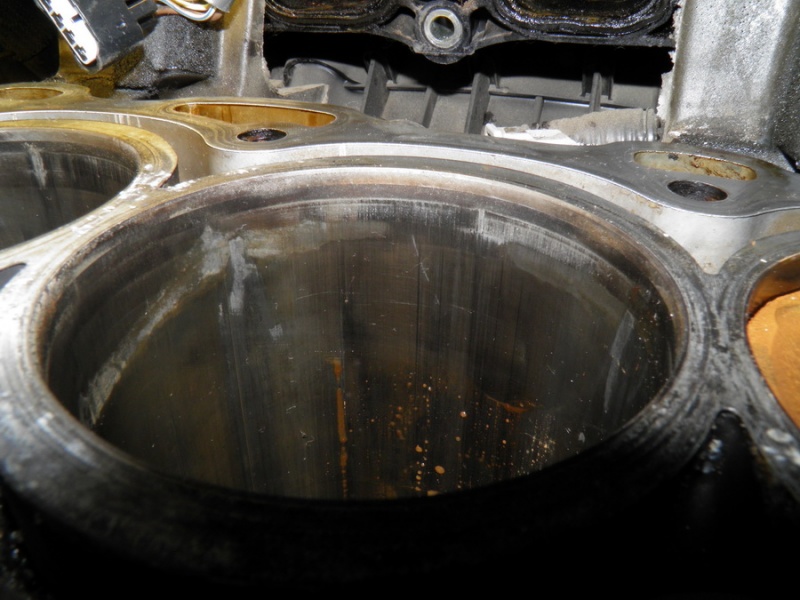

Позвонил сегодня технический директор мужу, надумали они (сто) два варианта, или расточка цилиндров, замена поршней, и оплата всего этого добра 50/50....Либо они ОПЛАТЯТ контрактный блок. а мы оплатим им работу по замене.По-моему, если контора предлагает варианты, в которых хочет заплатить хоть какую-то часть сама, то они чувствуют что попалились. Ну не будут полностью уверенные в своей правоте люди ремонтировать клиенту за свой счет. Значит все-таки они виноваты.

Технический с этой недели в отпуске... машина стоит неделю разобранная. Мы нашли двигатель, позвонили директору офиса, он созвонился с техническим, и нам озвучено, что дорого (40 тыс) он согласен либо на ремонт нашего двигателя, либо на замену только блока. Блок найти нормальный не реально, в чем убедился сам директор офиса, лично поискал, не нашел ничего приемлимого... зашли в тупик. Нам предложили собрать машину и ездить 2 недели до возвращения из отпуска технич. директора. В общем дозвонилась я в итоге генеральному директору. Он не в курсе ситуации был, попросила помощи с его стороны и рассказав всю историю жду теперь его ответа и решения. Я тоже считаю, что они не пошли бы на варианты оплаты со своей стороны, если на 100% уверены были бы в своей работе.

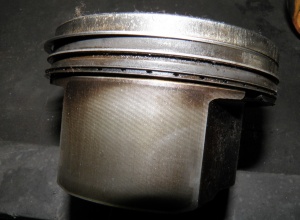

На поршнях ТС износ направляшего пояса поршня. Одна из причин масляное голодание. Или со стенок смывалось, или жидкое или как выяснилось запредельные нагрузки на старом масле. Как упоминалось выше одного фильтра на 8 тык с прогревами , на зашлакованом двс, вполне масляное голодание можно словить как и абразивный износ... Японсы
они же исполнительные больше сотни не будут нарушать без причины. Ну и инженеры разрабатывали поршневую с запасом прочности 1.25(современный простой двс) по нагрузке в двойной зависимости от оборотов кстати.
они же исполнительные больше сотни не будут нарушать без причины. Ну и инженеры разрабатывали поршневую с запасом прочности 1.25(современный простой двс) по нагрузке в двойной зависимости от оборотов кстати.. Как упоминалось выше одного фильтра на 8 тык с прогревами , на зашлакованом двс, вполне масляное голодание можно словить как и абразивный износ...ЦПГ не смызывается давлением масла. Исключение - на некоторых двигателях (высоконагруженных и других есть сверловка в шейке шатуна через которую разбрызгивается масло на цилиндр)
Ей достаточно (более чем) масляного тумана создаваемого в картере двигателя работой коленвала.
О каком масляном голодании ЦПГ может идти речь, если у ней двиг масло литрами жрал (через эти самые кольца, которые не справлялись с задачей снимать масло с цилиндра (по причине элипса в цилиндрах) и оно оказывалось в камере сгорания)?
У неё наоборот кольца не снимали масло с цилиндров, и оно в итоге сгорало камере.
Так что кольца, поршень и цилиндр не могли работать с масляным голоданием.

Пробег на сегодня 212тыс. Покупали машину 3 года назад было 137. Допускаю, что скручено сколько-то... В среднем ежедневно 100-150км ездим в учебное время( ребенка в школу до которой 20км в один конец) плюс муж на службу за городом, плюс обычные поездки по магазинам. С апреля по октябрь на дачу по трассе 30 км в один конец ну и летом в каракан раз 5-6 старались выбраться, на алтай, в деревню, по трассе машина ездит регулярно, не всегда много, но практически ежедневно.
У неё наоборот кольца не снимали масло с цилиндров, и оно в итоге сгорало камере.Вы с подковы? Кольца были же закоксованы в канавках, прорыв газов наверно жутко антифрикционная весчь
Колпачки тоже же поменяли наверно не просто так, литрами тоже туда летит. У нас нет инфы не по компрессии, ни осмотра видеоэндоскопа.Я с Вами спорить не буду.
