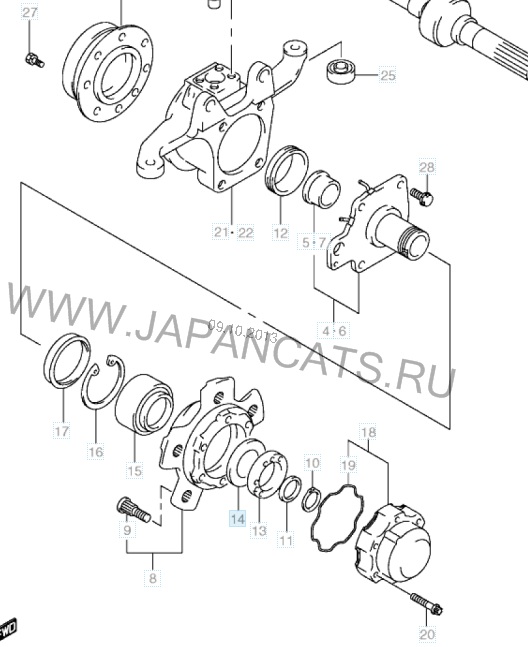

Окэй, выложите картинку с указанием описываемой детали.
Проведите наглядный ликбез.

ЗЫ. Вроде эта картинка?

эта-эта
и сальник скрывается внутри детали 18
а сальник 17 тоже к подключению относится, он с другой стороны подшипника вакуум держит
Ок.
17 - не является сальником хаба.
А вот внутри 18-й детали, самого хаба, управляемого вакуумом может быть именно сальник, здесь соглашусь.

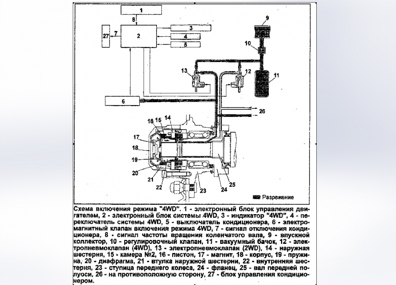

вот пара схем, как идёт включение и выключение
сальник хаба работает по ступичной гайке, сама гайка хитрая, имеет полированную наружнюю поверхность, а крутится в торец спецключом

управляющий импульс в виде разряжения подаётся в течении 10 сек, за это время мембрана в хабе перемещает муфту и лочится в крайнем положении постоянным магнитом, за этим процессом палит датчик вакуума, и если он после 10 той сек от команды включения его учует, то лампочка рапартует что всё включилось и вакуум убирается, дабы не сосать всё что попало с улицы через сальники, если не учует то тоже самое, только лампочка моргать будет
выключение в обратном порядке по той же схеме, только вакуум с другой стороны мембраны подаётся, сквозь ступичный
вакуум страшная сила, главное что бы не убегал никуда через сношенные сальники и порваные трубочки

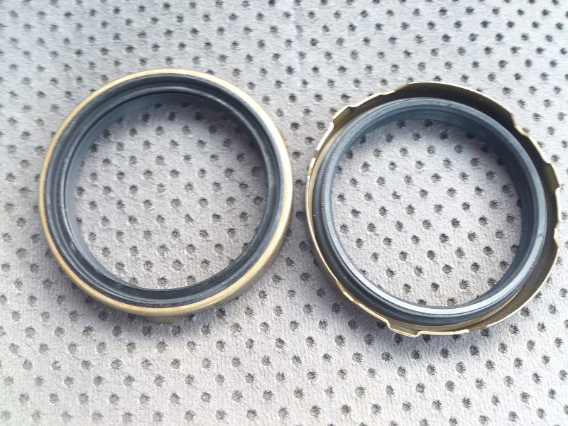

ы)) прикол. сальники-то были установлены неправильно, наоборот))) похоже такими и привезла с Сургута))))
заменили на новые уже в правильном положении и все заработало
