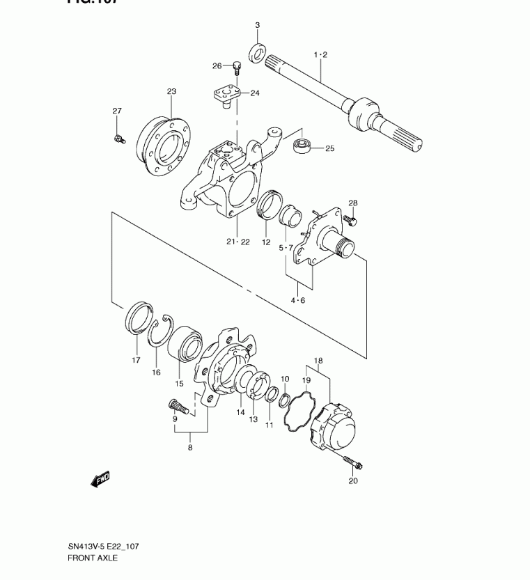

Люди добрые, помогите советом, начала машинка шуметь (suzuki jimny 2008 год с АБС) при отключении полного привода на скорости с выше 40 км, приехал в сервис посмотрели сказали хаб сдох, предложили купить у них, за 18 тыщ, но сказали что можно и самому купить деталь, только вот номер запчасти они на отрез отказываются сказать. Не поможете разобраться, что именно на этом чертеже и есть ХАБ? А то нашел 2 детали, оба примерно по 10 тыс, что подходит под ценник хаба. Я так понимаю это либо 18 либо 8 деталь?

Хаб - это деталь 18. 8 - это ступица.
Айсины нужно отодвигать с помощью проставки. На других узлах авто не отразится. Отразится только на надёжности самого соединения хаб-полуось-ступица. Так как длина соединения шлицевых уменьшается и увеличивается нагрузка на болты. Но для гражданского применения это не критично.

но лучше эскудовские гайки поставить, они нормальной головкой закручиваются, а не корявым жимнековским спецключом, и сразу до кучи поставить эскудовские же подшипники ступиц, по размерам один в один, только роликовые, а не шариковые в отличии от родных, надёжнее существенно
