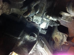

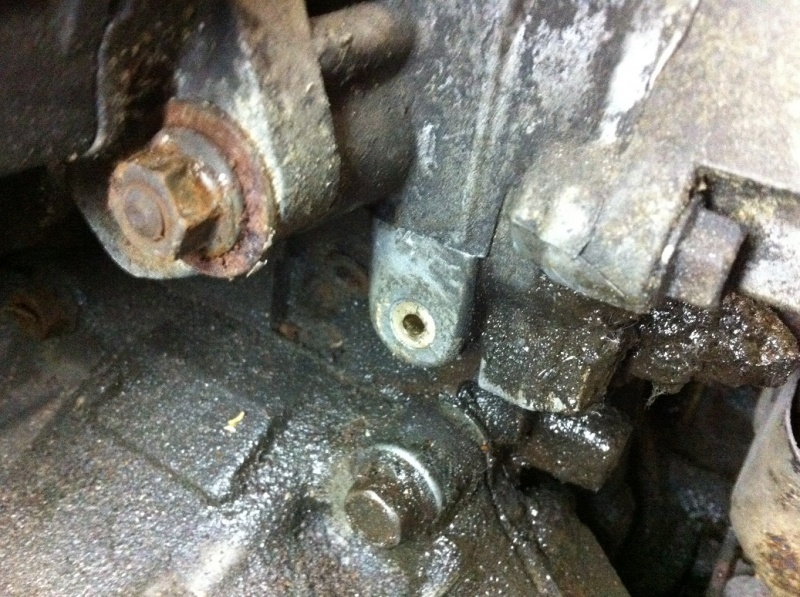

Не расчитал силушку покуда вкручивал переходник для датчика давления масла.
Вот,казалось, еще пол оборота и ...
Фигня! Выкрутить из блока остаток (способов мульон) и вкрутить новый датчик, делов на пять минут без перекура...
Простейший способ с бронзой - трехгранный напильник забивается (без фанатизьму!) в обломыш, пассатижами (а иной раз даже ключ гаечный можно подобрать) выворачивается аккуратно.
+100. В отсутствие экстракторов и пр. я делал так: треугольным надфилем пропилил две канавки друг напротив друга (пилил наверное с час) и вставив в образовавшиеся пазы отвертку с шестигранником около ручки просто вывернул ключом.

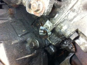

Эээ... Про свой опыт с экстракторами - нужно было выкрутить остатки болта.
Был куплен дешманский набор,кажется стаер, высверлено отверстие в остатках болта и вкручен туда экстрактор. При попытке выкрутить закаленный наконечник обломался внутри и полностью свел на нет дальнейшие мои попытки.
Что то пошло не так
то ли руки не оттуда росли, то ли экстракторы китайские...
Другой раз с другим болтом постепенно рассверливал остатки болта и подпиливал аккуратно надфилем
Что то пошло не так
то ли руки не оттуда росли, то ли экстракторы китайские...Другой раз с другим болтом постепенно рассверливал остатки болта и подпиливал аккуратно надфилем

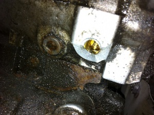

Сволочь ни на миллиметр не сдвинулся.
это настолько же результат работы экстрактора,
насколько текст - результат работы клавиатуры.
Достаточно спорное предположение
Экстрактор делал то, что от него требовалось. Вкручивался в отверстие.
Только вот огрызок выкручиватся не захотел.

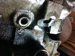

1. В экстракторы не верю. Помогают в том случае когда и без него можно выкрутить. Когда же обломыш "врос в отверстие" то всё это ерунда. Сам ломается, либо "грызёт" своей нарезкой тело обломыша.
2. Автор сделал две ошибки. Первую - что засверлил обломыш через чур большим диаметром (латунь и так мягкая). Вторую - он тупо расклинил (вдавил) остатки обломыша в резьбу отверстия. Короче клин забил :)))
Он походу вообще не понял принцип работы экстрактора. За что ему было "цепляться" что бы выкрутить в теле обломыша? За ту оставшуюся после сверления стенку 1 мм???

и автор не стал ни греть место трагедии, ни отквашивать огрызок, а просто приложил дурьДури действительно дохрена, но все же замочить WDшкой догадался. Не помогло.![]()
Автор сделал две ошибки. Первую - что засверлил обломыш через чур большим диаметром (латунь и так мягкая). Вторую - он тупо расклинил (вдавил) остатки обломыша в резьбу отверстия. Короче клин забил :)))Автор ничего не сверлил. Обломыш тройника уже имел отверстие.
И если бы это была латунь, думаю такого результата бы небыло.
Обломок бронзовый и приняв в себя экстрактор, он очень удачно отдал нагрузку голове
Ну теперь то один хрен башку скидывать. Заодно ремень ГРМ поменяю.
Просто_Вася
Дело может быть в простом. Может в своё время данный тройник сопливил по резьбе, его выкрутили, резьбу смазали герметиком или суриком, подмотали п/этиленом или изолентой, завернули. Под влиянием температуры двигателя подмазка- подмотка приварила резьбу датчика к резьбе ГБЦ. Возможны, конечно, варианты, однако имеет место быть то, что есть. Очень сложно давать советы, имея в наличии только фото. Однако безвыходных ситуаций не бывает. Может стоит попытаться перерезать резьбу этого же размера и шага метчиками разных номеров по остаткам латунного вкладыша. Метчик прочистит канавки резбы и выдавит излишки. Если не получится, то можно попробовать высверлить большее отверстие под датчик, нарезать (если боковые стенки позволят) резбу, закрутить ввёртыш с внутренней резьбой, в него уже новый тройник. Можно заварить отверстие, затем высверлить дыру по новой и нарезать резьбу. Ну, в общем, предполагать можно много чего, нужно смотреть на месте. И главное- особо не расстраиваться, ситуации зачастую бывают нештатными. Практически любая проблема с авто разрешима, вопрос только в стоимости и времени разрешения...
Автор ничего не сверлил. Обломыш тройника уже имел отверстие.Автор не понял. Отверстие прекрасно видно.
Только ДО процесса оно было диаметром 4 мм
После процесса стало 8 мм.
От сюда вывод - либо автор его засверлил перед вкруткой экстрактора, либо получается что экстрактором так "выгрыз" отверстие что первое, что второе- зря.
Не понял, как раз, комментатор.
Но так как сей факт малозначителен для решения или анализа ситуации, то и пояснять лень.
Очевидно, что без съема головы не обойтись.

стесняюсь спросить а высверлить нельзя было? и погреть чуток...хрен с этой стружкой перемололо бы часть и заменой масла ушла...правильно грят с дуру можно петушка сломать
Павел Сергеевич
-а как вариант найти левую резьбу метчик, нарезать - закрутить туда шестигранник опять же левый и в лево с надавливанием выкрутить никак?
