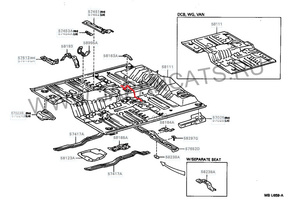

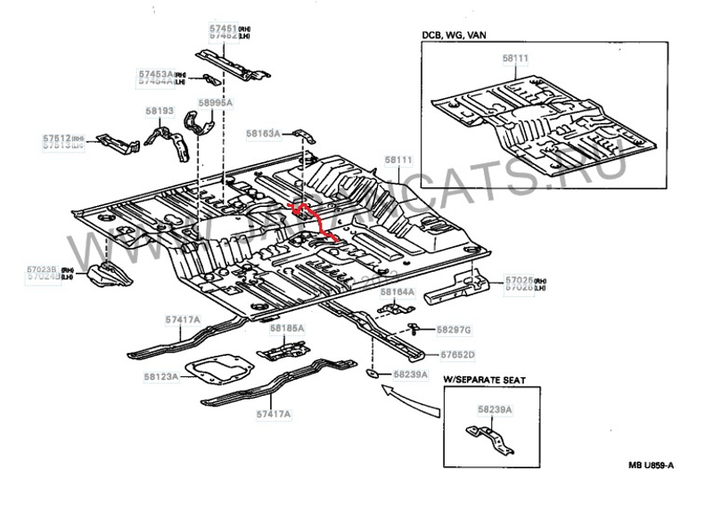

Имеем пол салона - один лист отошел от другого (сварной шов).
Вероятно источник (начало) этого дела было дюже давно, со временем прогрессировал понемногу (внедорожник).
Машина не на ходу в данный момент и готовить к сварке шов - снимать агрегаты снизу.
Есть мысль, дабы уберечь себя от лишних работ (педантичности не требуется), склепать листы заклепками, закладывая их снизу, предварительно герметизировав соединение.
Тем самым убивая несколько зайцев.
1. Не нужно гнать машину на сварку/тащить сварку на место нахождения авто.
2. Не нужно снимать агрегаты для сварки и готовить поверхности, а потом и красить.
Исходя из всего сказанного есть вопросы.
1. Как насчет прочности клёпки по сравнению с точечной сваркой?
2. Подойдут ли алюминиевые заклёпки и какой диаметр лучше использовать?
3. Частоту клёпки аналогичную сварным точкам, или лучше "в шахматном порядке"?
ЗЫ. Разошедшийся шов помечен красным в аттаче.
ЗЫЗЫ. Парней, разбирающихся в вопросе прошу дать совета.
ЗЫЗЫЗЫ. Клепать не пистолетом с дёргалками, а профессиональными авиационными.

Такое ощущение, что соединяется силовой элемент, на который ложатся разновекторные гипернагрузки!Так и есть.
Нагрузки разновекторные.
Машина рамная, силовые конструкции кузова - пороги, крыша и поперечины пола.
Сидения установлены наполовину на поперечинах, наполовину на вставках на полу.
Во время диагоналки что с таким полом происходит?
Думаю ответил на ваши вопросы.
Просто_Вася
Машина рамная... Т.е. основной объём нагрузки от подвески гасит всё же рама. Ясен день, кузову тоже достаётся. Опять же не готов утверждать, что моё предложение на 100% снимет проблему. Сужу сугубо из личного опыта и дал Вам свой вариант- а вот как быть на месте всегда виднее, Вам и карты (в смысле заклёпки) в руки!
Vs
censored
Машина рамная... Т.е. основной объём нагрузки от подвески гасит всё же рама.Нагрузка на кузов не только от подвески передается.
А вот на внешние воздействия, кузов слабее безрамного авто, а конкретно пол.
Гляньте пол на том же хорьке, камри, королла.
А здесь он весь играет - усилений то нет. Точнее они есть, но не такие крепкие, как лонжероны и поперечины на безрамных машинах.
К тому же разрыв шва примерно в геометрическом центре пола. (На рисунке в первом сообщении примерно пометил).

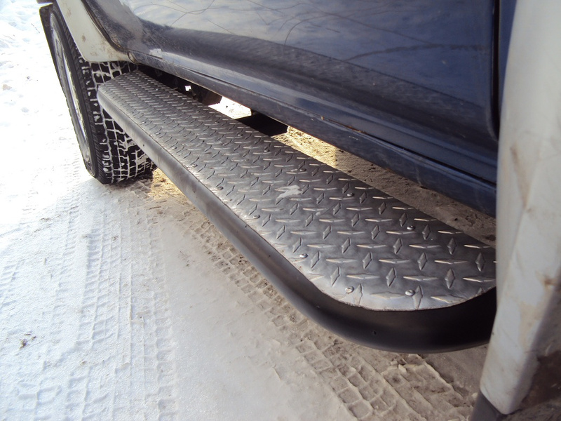

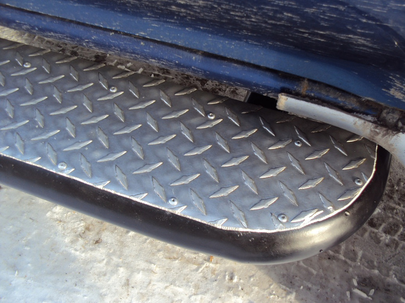

С другой стороны, подношеные люминивые клепки через несколько лет поменять как два пальца скрестить - верно?
Опять же, в мануальчике описано, что контактная коррозия возникает при наличие электролита - грязь, соль.
Я за заклепки из нержавейки, неизвестно, что за реагент с дороги прилетит на эту заклёпку.
2 года на подножки с алюминиевым настилом летит прямой наводкой всё, что ни попадя.

Если соединяемый узел будет подвергаться нагрузкам(в том числе термическим), вибрациям и т.п., то клепать только сталью, аллюминий в таких условиях долго не протянет.
Если как на подножках (т.е. никаких нагрузок нет, чисто декоративная функция), то без разницы.

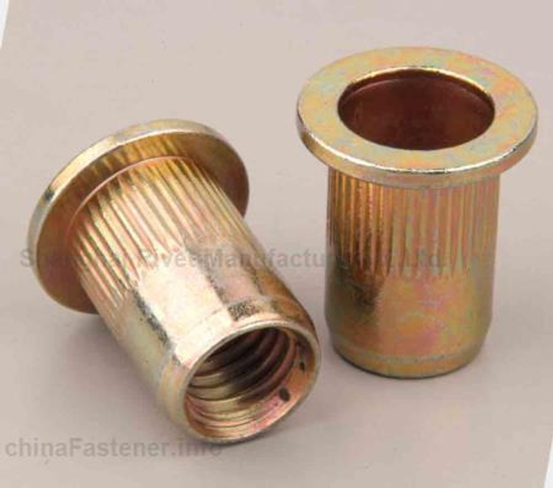

Резьбовые заклепки предлагале?Проведи ликбез.
TechnoGreen
При хорошей затяжке болта/винта эту заклепку легко провернуть и потом с трудом выкручивается этот болт/винт.
dranduletto
ХБЗ, пользую каждый день по несколько штук. Проблем с проворотом не испытываю. Тем более, что чем больше усилие затяжки, тем сильнее сжатие юбки и как она проворачивается не пойму.
TechnoGreen
у нас на производстве их используют тысячами. там, где винт откручивается и закручивается периодически (2 раза в год) эти заклепки могут провернутся. Есть еще шестигранные гаечные заклепки - они лучше сидят. Но в случае VS эти гаечные заклепки ослабят место соединения, так как минимальные отверстия под м4 будет уже 6,5мм!
dranduletto
Стесняюсь спросить, а зачем ему откручивать пол?
TechnoGreen
а зачем тогда там разборное соединение)?
