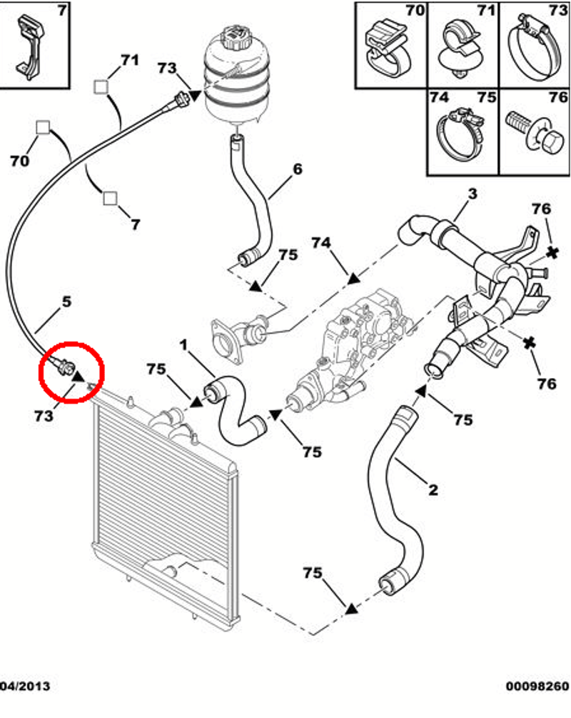

помпа не течет? Вообще в антифриз добавляют флоурисцент. Ультрафиолетом в помощь)
Yura_18
Да не чего там не течет, только радиатор потеет по верху немного, но там реально немного.
Да не чего там не течет, только радиатор потеет по верху немного, но там реально немного.трубочку посмотрите!
вот что красным обвел, как раз "потеет" радиатор
но там реально немного.там температура высока + пропеллер, видно не будет
как будет возможность гляну, но вообще радиатор уже тоже меняли, не должно быть протечек в местах соединений, хамуты все новые стоят.
там не хомуты, там быстроразъемное соединение с резинкой, вот оно мозг и может иметь, цеж пежо
