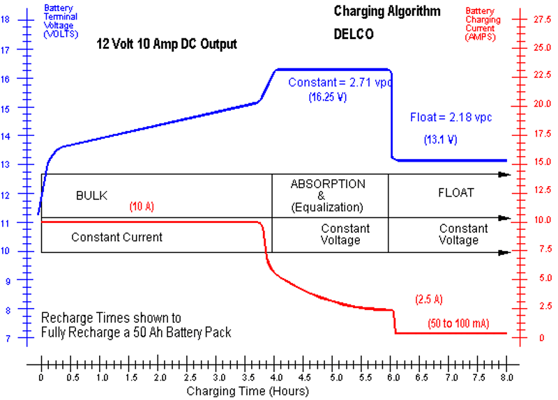

Меня мучает вопрос, почему при зарядках, достаточном напряжении, не повышается плотность...если у тебя CA/CA батарея, то поднять плотсность кедром не выйдет, он не умеет заряжать такие аккумуляторы.
PS электролит хотел довести до 1300, как положено для северных районов.
Нужно зарядное, которое умеет давать >16В (и желательно с возможностью ручного регулирования)
На графике алгоритм зарядки Ca/Ca аккумуляторов
Павел Сергеевич
вот такие графики люблю все четко и понятно! спасибо. Алгоритм по сути аналогичен зарядке литий железо-полимерных аккумуляторов
