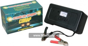

А дома, в качестве подзаряжалки на крайний случай, юзаю такой "Сонар" из ленты. Легкий, компактный, недорогой и пока еще работает
