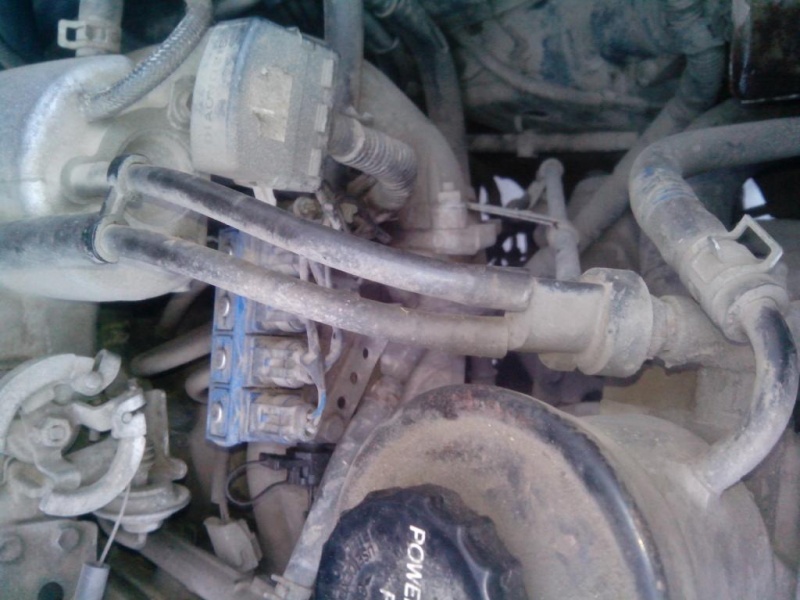

завтра сфотаю этот датчик и решим, может или нет.Может и я что то туплю, года два уже прошло, мог и соврать
вот собственно видно,слева от банки гура, датчик , от него вверх идут два шланга, идут насколько я понимаю к коллектору, туда и сосало
А как вы определили что именно по ним что-то попадало, или со слов банально?
банально, в день поллитра жижи доливал. Заглушил, а впоследствии воткнул исправный, ни разу не долил.
Парень этот лишь высказал идею, типа других вариантов нет.Предварительно покрутил его в руках.
Ну, в теории, такое возможно, если предположить, что клапан "продырявился" и, проходящая мимо него жидкость гура, стала разряжением всасываться во впускной тракт мотора. Литр в день......., конечно, крутой расход.
Тогда получается, что ваш мотор в день "съедал" литр декстрона и это как -то отразилось на его работе? Например, свечи, дроссельная заслонка, тяга мотора, дымность, детонация. ПРи таком "подбросе" масла в камеру сгорания мотор должен в дизель превратиться или я не прав?
Наверняка, вы что-то должны были почувствовать и услышать?
Или всё работало и работало, как всегда? Мне просто интересно, я такое слышу впервые.
вот честно, не обратил внимание.Обычно в авто радио болтает, особо не слышно.Поэтому лишних звуков не слышал.Это весна была, гололед, поэтому особо не гонял,соответственно непонятно как тяга была.Одним словом, чего то особенного не заметил.
