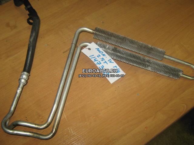

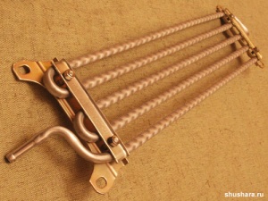

"Мохнатой" трубочки металлической достаточно внизу перед радиатором кондиционера.
Это типа без колхоза ?
И где такую искать ?

Это типа без колхоза ?Вопросы решаемы.
Если ставить на обратку охлаждение, то там просто шлангохомутное соединение на трубку пойдет.
Где взять - тоже решаемо довольно просто - масса предложений на отечественный транспорт, ну, или разборы японского/европейского рынка.

Более того, и не "мохнатой" трубочки хватает - у меня (XL-7) так сделано, просто одна петля пропущена перед основным радиатором. Но вот на "japan" версии такой трубочки уже нет, и ее наличие скорее исключение, чем правило. А, на волге еще был, но там я его как перекрыл после покупки, так и не трогал до самой продажи! Как вариант можно его поставить - стоит копейки, а площадь поболее.

У меня на хонде была полупетля, и самозажимные хомуты

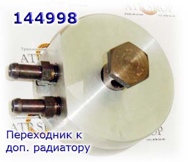

Меня вот больше интересует доп радиатор для коробки, вот куда его крепить и переходник где выточить вот вопрос, а то в тюнинге магазине есть, но переходник под радиатор 8 рублей, жаба давит
"Аргонием" запаяй трубки. Рублей 500 возьмут.

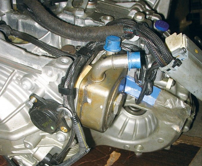

У меня ж Пежо, там не атф циркулирует по радиатору, а по коробке антифриз... Вернее на коробке стоит "теплообменник" по которому циркулирует и атф и антифриз%)
Вот тот самый переходник, что выводит атф за пределы коробки, и стоит так не гуманно
Вот эта фигня, с заглушками и есть теплообменник, к которому подводится антифриз

нашел тут такой переходник за 5400, но нужен еще термостат.
сомелье
нафиг термос? я читал их наоборот выкидывают, те самые термостаты, у кого они стоят
