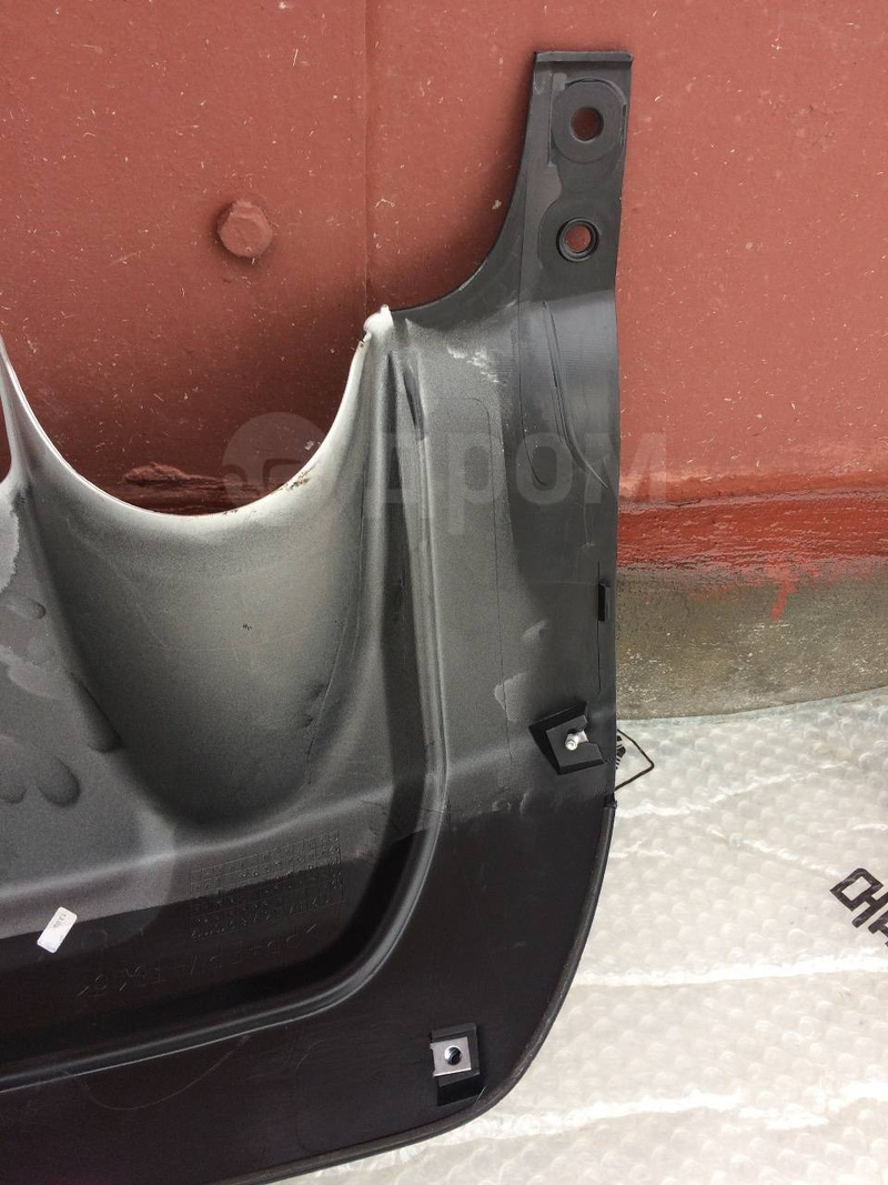

всем доброго дня.
Нужен совет чем можно приклеить припаять ответку с гайкой, куда вкручивается винт .
Есть накладка на бампере, в ней есть отлитые ушки, куда вкручивается саморез, притягивающий накладку к бамперу.
Так получилось, что крепление сломал, наткнувшись на стяжку ворот . Сергей Драндулето привет )))
парни посадили все на клей термопистолет, продержалось не долго. Хотя прошло уже несколько лет.
Хочу это дело сам восстановить. Чем лучше приклеить? Poxipol ? Клей для пластика 3М?
или хозяйственный Титан?

Если бы не лезли кривыми руками с термопистолетом, то следовало на греть феном обе части до 320-380 в зависимости от много чего, и прижать. После чего места ремонта усилить таким же образом накладками и аналогичного материала. После пистолета не знаю насколько возможно его удалить полностью.
Если нет желания самому вникать, подгребай, скорее всего помогу. Если найдешь кусок аналогичного бампера, будет вообще великолепно, нет - буду пробовать что подойдет из моих запасов.
Идею понял, а кусков бамперов найти , правда от других машин вообще не проблема. Авторазборки, да по курсам их порой валяется. Фен есть.
Надо еще понять что за материал , есть который не плавится феном.
На материале всегда есть маркировка. Ищи на внутренней стороне буквы PP (на бампер скорее всего), PC, ABS и пр. Пластики, которые не плавятся феном, крайне редки в авто. В основном это корпуса электрических компонент, т.к. как правило хрупкие, но зато с вероятностью 0.999 клеятся эпоксидкой или полиэфиркой, это я тебе в два счета полечу. А вот вероятность присутствия такого пластика в составе бампера около нуля.
