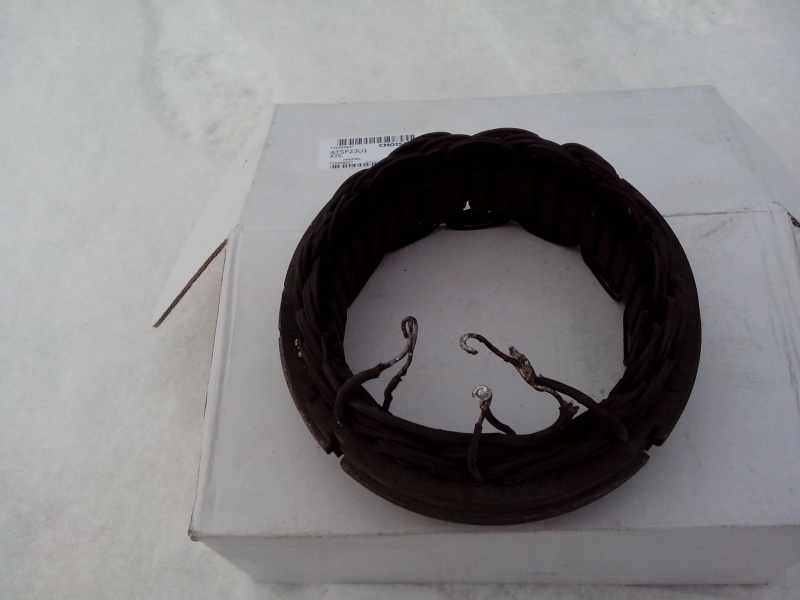

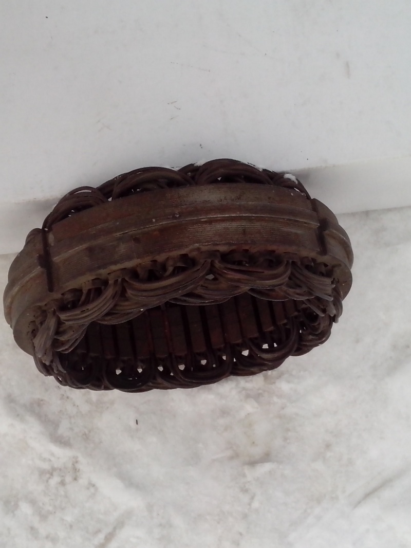

Номерок генератора дайте? Попробую найти статор
MOTORCRAFT Part # GL256ARM, {#E9PZ10346ERM, F0PU10346RA}
нашлась парочка китайских, визуально - разные. Фото вашего статора есть?
пока нет, завтра в гараж пеоеду, сфотаю
Cargo 131867
1G series.
12 V., 70 Amp.
внеш. диаметр 155.00,
внутренний 114.00
высота 26.60

чего-то не тот, мой 100 амперный (
хотя размеры посмотрю
Я так понял Motorcraft - это же не родной гена? Если так то он может быть по току больше штатного. Но к нему запросто может не подойти статор штатного.
А вообще - номерок генератора, он ведь не с самого генератора списан? Лучше бы поискать маркировку на генераторе...
Статор на меньший ток можно поставить, хоть и не желательно.
Я так понял Motorcraft - это же не родной гена?наироднейший, установленый на заводе -изготовители, ставили еще и 130 амп, но это была опция.
поэтому я и дал 3 партнумбера, т.к. были замены номеров
на гене маркировки нет, видимо была, когда-то, табличка , ну и ....(((
Ну что, тогда остается мерить статор, если по размерам подходит, то ставить. Но отдача на максимальных оборотах упадет. С другой стороны - как часто генератор используется на 100% ?
А что будет на ХХ - заранее не известно, потому что от макс. тока это не зависит, да и РР в каких-то пределах на это тоже влияет.
Ну эти рассуждения на случай если хочется купить готовый статор
По поводу номеров с рок-авто: не стоит им так уж прямо доверять. На мою машину они совпадают где-то в половине случаев. Лучше номера из дилерского каталога.
ставили еще и 130 ампА может имеет смысл купить китайский генератор на 130А в сборе? Только не хвалят их, лотерея.
