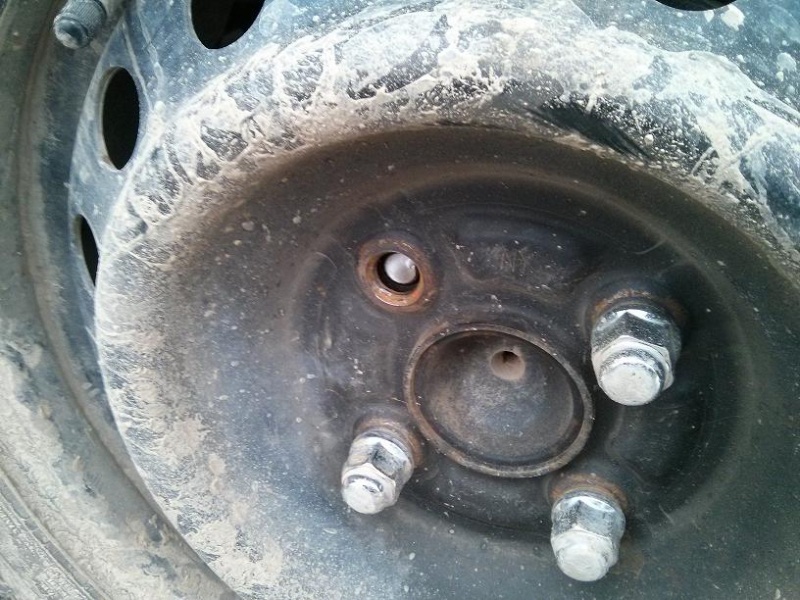

Отломил шпильку. Смогут ли СТОшники её отломанную извлечь? Хочу понять к каким покупкам запчастей готовиться..
Насколько безопасно ездить на 3х шпильках (сразу колесо отвалится, или могу по автомагазинам смело кататься)?
Таки обсасывалось раз пицот, ИМХО.
Выбивается из ступицы при снятом барабане.
Или нет?
Или нет?
Я год ездил на 3-х шпильках, тоже одну отломал, разницы не заметил. Конечно подозреваю что не есть орошо, но все руки не доходили...
Машин то какой?
Если тойот, то шпильки у мну есть и поменять тоже можу.
Да на любом СТО смогут поменять шпильку. обычно они и в наличии есть(мини рекламо, к примеру на пересечении красный-северная).
Правда зависит от авто, уже не вспомню конкретные модели, но за мой опыт встречалось несколько что шпильку не выбить без снятия ступицы-следовательно без замены ступичного.
Максимум ступичный+шпилька.
ps замена шпильки 300-500 + сама она.
