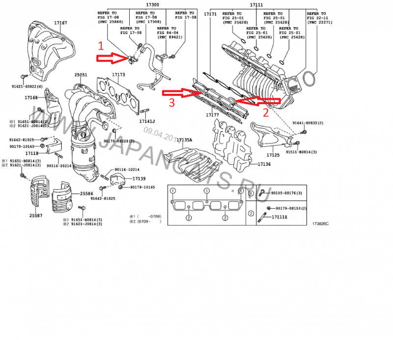

hns
1. Проверь клапан управления заслонками и вакуумные магистрали.
2 Проверь работоспособность вакуумного привода заслонок
3. Проверь сами заслонки

Комраде!по документам двигатель с Авенсиса, могут настройки одного и того же мотора отличаться при установке на разные марки авто?Могут , даже от года зависит и массы авто.
Вот и заслонки про которые я говорю
и обеспечивают условия работы на обедненной смеси
И надо понимать что смесь в D-4 в обедненном режиме не однородная
И представляет из себя облако богатой смеси в зоне свечи зажигания
При открытых заслонках, получается просто однородная бедная смесь, которая с удовольствием детонирует
