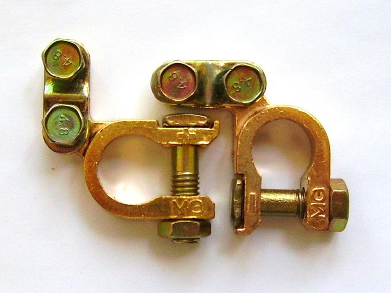

Самые хорошие из перепробованных - со спиральным разрезом. Т.е. слегка по диагонали.
Свинец - шляпа - прослабевает со временем.

Латунная, тонкая, почти как на фотке выше, но без крышки. 85р за комплект.
Минусовую сменил за пару минут. А с плюсовой пришлось повозиться минут 10. У меня к клемме идут 2 толстых провода, еще тоненький, два сразу засунуть в обжим не так просто оказалось.

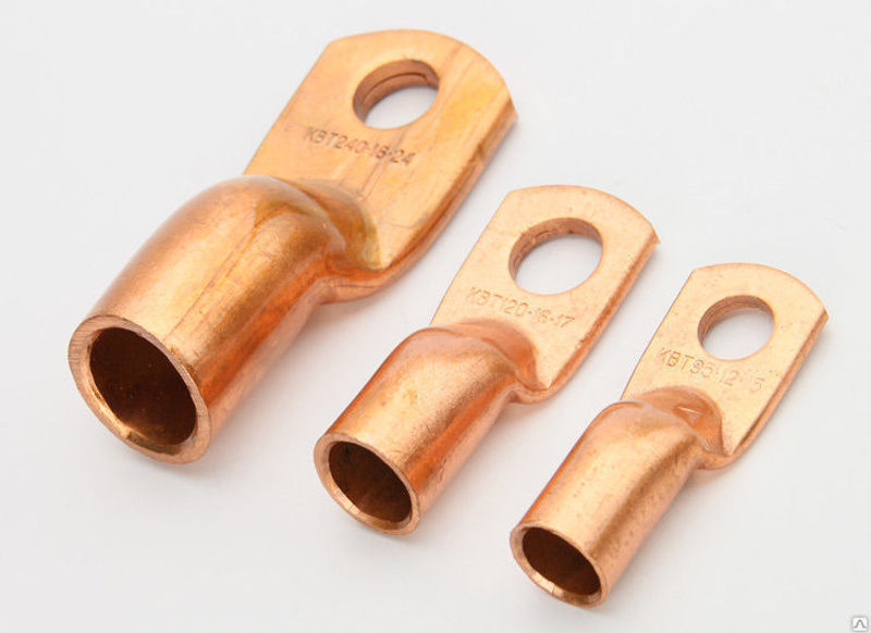

Возникла необходимость установить на провод клемму, аналогичную тем, что на картинке. Проблема в том, что провод с автомобиля снять близко к нереальному. Кто-том может обжать если я приеду на авто и с клеммой? Или подскажите, где это можно сделать?

Огромное спасибо Доброму Человеку! Жопоруки до меня обжали зубилом в наконечник явно большего размера один провод, а с другим не заморачивались вообще - прижали гайкой с шайбой.
