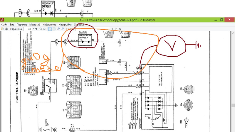

Один из способов проверки генератора с помощью осциллографа. Делаем диодный "мостик" дабы снять сглаживаемые АКБ выдаваемые напряжения и делаем запись самописцем, анализируем. Можно экспресс индукционной линейкой проверить возникающие эдс обмоток и посчитать и сравнить выдаваемые синусоиды по форме, а вдруг межветковое. Думаю хватит...

Один из способов проверки генератора с помощью осциллографа. Делаем диодный "мостик" дабы снять сглаживаемые АКБ выдаваемые напряжения и делаем запись самописцем, анализируем. Можно экспресс индукционной линейкой проверить возникающие эдс обмоток и посчитать и сравнить выдаваемые синусоиды по форме, а вдруг межветковое. Думаю хватит...Говоря умные слова, желательно понимать что они значат. Иначе может быть конфуз, как здесь
Там умных слов днем с огнем не найти. Но если Вам так показалось...
На новой Варте мы на дачу скатались, но ночью мне приснился страшный сон, что нет зарядки на аккумуляторМне когда снятся вещие сны , привык их трактовать от обратного. Не искать заряд генератором, а искать разряд генератором. То бишь вдруг пробит диод и потихоньку скушает и варту при стоянке.....
Как не странно в пробитый диод пойдет ток разряда. Не обязательно так у Вас, но бывает.
Вы хоть раз схему некоторых тойото генераторов смотрели? На многих даже городить ни чего не надо. Схема подключения контрольной лампы(светодиода) от плюса АКБ идет в одну сторону , а когда заработал гена туда и цепляем прибор измерительный и о чудо, там чиста пульсации генератора и регулятора.
Я написал про осциллограф, на схеме Вы рисуете вольтметр.
Без проблем , там не вольтметр, а ОСЦ. Что будет в 100500 раз информативней. Цифровой покажет только точки, стрелошный будет колыхатся от класса точности.
Рукалицо. Для ДИАГНОСТИКИ зачем вводить дополнительные нелинейные элементы? Чтобы посмотреть на выпрямленные пульсации (если они там были)? И еще такой вопрос на засыпку. Будет ли заряжаться аккумулятор при пульсациях? Ну и с вольтметром вы тоже показали что ни разу не втыкали цифровых вольтметров в режиме измерения постоянного напряжения в сеть переменного тока.

Для ДИАГНОСТИКИ зачем вводить дополнительные нелинейные элементы?Покажите что имеете в виду? На схеме ясное подобие подключение исключение сглаживание от АКБ
Будет ли заряжаться аккумулятор при пульсациях?, он будет даже заряжаться по схеме от розетки, диод и лампочка.
Ну и с вольтметром вы тоже показали что ни разу не втыкали цифровых вольтметров в режиме измерения постоянного напряжения в сеть переменного тока.зачем , я чту инструкции и разъяснения по измерению специалистов. Если про точку взятия мультиметром Вы не поняли, Ваши проблемы.
____________
Что показать? Тот диод (диодный мост) что вы нарисовали? Диод - это нелинейный элемент, который затрудняет (если не исключает) диагностику осциллографом.
_______________
_______________
Ну хоть здесь сошлись во мнении.
________________
_______________________
Это я про ваши ошибочные предположения про колыхающуюся стрелку и точки на индикаторе.
