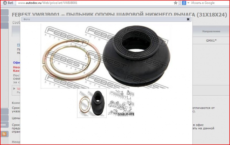

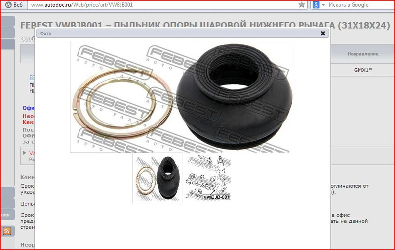

автодок фебеста размеры сказал:
ПЫЛЬНИК ОПОРЫ ШАРОВОЙ НИЖНЕГО РЫЧАГА (31X18X24)
картинка вроде похожа на твое описание
То что на екзисте (31X18X24) это на дорестайл, на так называемый "толстый палец". У меня палец тонкий (31X16X24). Эх, не зря в определенных кругах Пассат Б5 прозвали "местью Гитлера"
