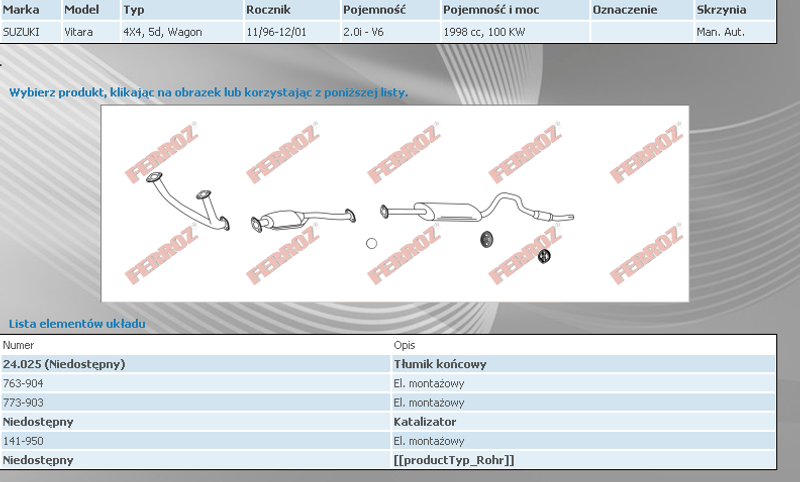

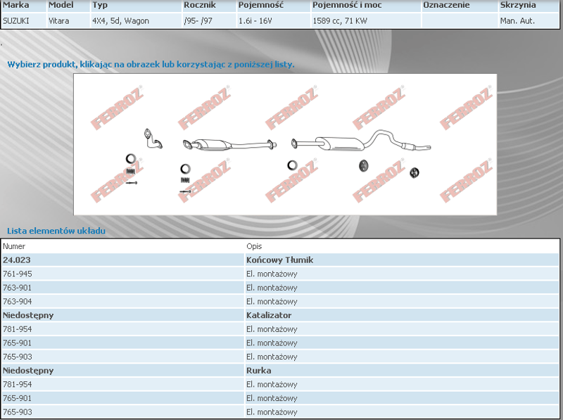

Итак появилась еще одна проблема, теперь с катализатором, точнее с тем что от него осталось, "выбит" он давно, но теперь прогорела его банка, встал вопрос о замене. Собственно хочу получить дельный совет что с этой банкой делать, просто кусок трубы в варить или все же поставить куда какой-то пламя гаситель?

О как, а что именно есть и какого размера? Вот насчет пердеть не уверен, я же не всю магистраль убираю, в инете много веток с обсуждением и в большинстве случаев сходятся что звук не так уж и меняется, я же не на субарик ставить собираюсь. Сейчас, к слову сказать, с учетом конкретных дыр по всей длине глушителя звук напоминает работу дизельного мотора и не больше.
Вот пример пламягасителя, вот чего не пойму так как он гасит это самое пламя? По логике все ровно все проходит дальше, так может все таки просто труба потолще?
Вот пример пламягасителя, вот чего не пойму так как он гасит это самое пламя? По логике все ровно все проходит дальше, так может все таки просто труба потолще?Так читайте внимательнее "Затем вставляем эту трубу по центру в трубу большего диаметра о завариваем с одной стороны."

Дык в том то и дело что сколько фоток не нашел на всех все прямо. Нарыл тут разрез глушителя от жигулей классики, там как раз зигзагом сетки расположены в первой банке, может не мучится и просто этот кусок поставить вместо прогоревшего?
