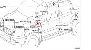

Вообще датчик подушки немного по другому выглядит - картинка.

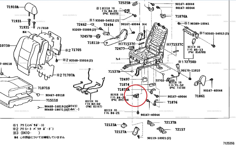

А это по схеме похоже на SWITCH ASSY, POWER SEAT 84920-60040-B1.

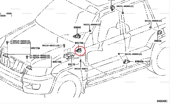

Про датчик удара это ясно.

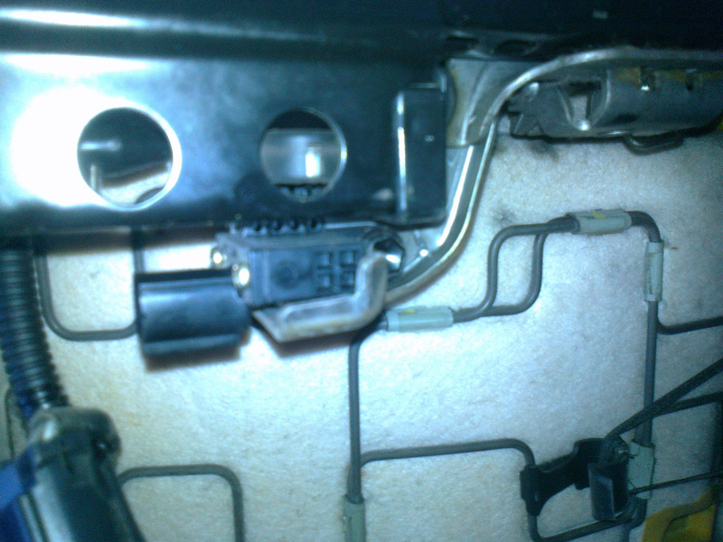

помоему вот эта фигня. Когда ее вытаскиваешь аирбэг загорается.
Щас еще раз схожу рассмотрю, но помоему это именно она.
он же в схеме подушек.
SENSOR, SEAT POSITION AIR BAG
называется.
Надо понять как работает для его переноса корректного.
называется.

А фсе понятно, дырки меня ОПЯТЬ ввели в заблуждение. Они там просто для облегчения.
По центру магнитного датчика проходит железяка елси кресло отодвинуто более чем на треть. Видимо что бы коротышку не зажало.
Датчик уже перенес, планку осталось просверлить.
