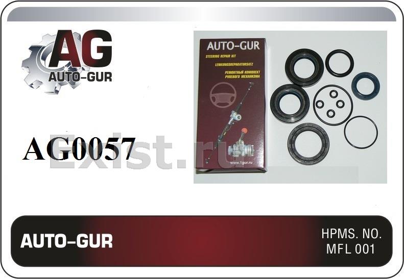

сомелье
машина у вас какая?
почти у всех европейцев есть ремкомплекты на рейки

на existe говорят что нету ремкоплекта на нее
сомелье
извиняюсь просахатил, на вашу рейку есть ремкоплекты от автогура и емметека
а так да, GM красавцы чо))))
сам знаю человека, который больше сорокета за ЭГУР отвалил, на точно такого же опеля...
а и еще, а точно рейка бежит а не ЭГУР?
PS этот номер рейки? 5900252

сомелье
так вот, смотрите... знаю, что у них начинает бежать ЭГУР, если сменить вовремя два колечка, то считайте легко отделались, если просахатить, то сгорает ЭГУР, и там сороковник корячится за него, коли новый покупать
