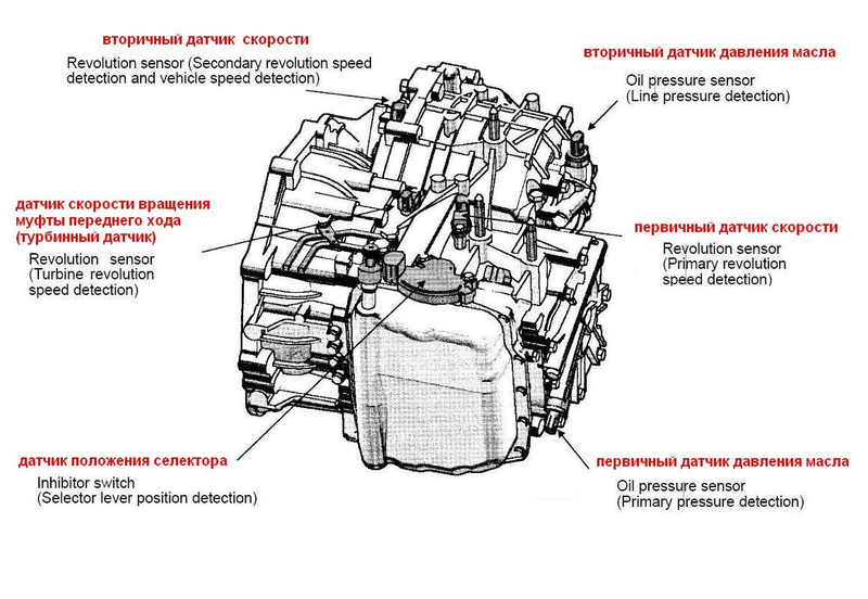

В кэнси так и не поехали, они по телефону по симптомам начали говорить, что стопудово проблема внутри, надо снимать чинить = много бобла.
В результате нагуглила я чувака из ростова Герман Кузьмин зовут, занимается вариаторами, запчасти продает, чинит, покупает б/у, продает б/у ну и так далее. Поговорила с ним.
Что касается конкретно этого варианта и этих ошибок для кольта 2010 года
Причину он сказал - вторичный датчик давления масла 99%.
В сибе датчик стоил 7600 у него купила за 2500 б/у.
Фото он же скинул, где находится датчик. Поменяли. Машина здорова.
