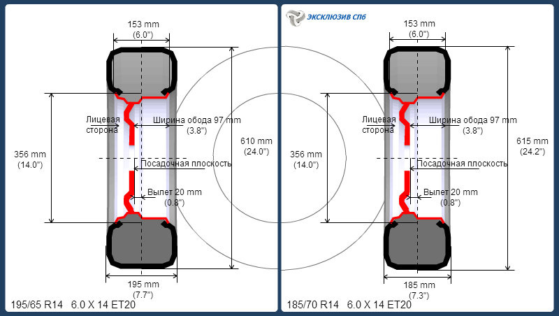

Ехал ехал и убил шину пополам - склеивать даже не рискну - езжу пока на банане.
Родные шины были tigar 195/65 R14 89T
в том регионе где я щас нахожусь в магазинах таких нема, говорят только под заказ и ехать 2 недели.
предлагают ставить 185/70 R14 обоснована ли замена?
по параметрам вроде как налезут но х.з. нужен совет шиномонтажника или бывалого.
тачка тоёта спасио 1,6 97 вроде как на своих родных дисках.

TechnoGreen
Когда скорость достигает 100 км/ч, реальная скорость будет равна 100.9 км/ч: на 0.8% больше. Размер стандартных шин 185/65R14.

спасибо большое! просто я первый раз сталкиваюсь с этим вопросом и даже не знаю что там стояло до этого, потому как шины уже раза 2 вкруг меняли и первый хозяин не в курсе что там родное стояло.

поставил вобщем по мануалу на машину за что спасибо первому ответившему.
купил тупо все 4 и переобулся. на монтажке даже любезно за 100р вкруг нипели новые какието с металлическими гильзами поставили, красивая мелочь но приятно.
Brigestone 185/65R14 86H
Первые 20км полёт нормальный шуршать уже как новые перестали ))) полил силикончиком чтоб блестели )))) вобщем ляпота.
