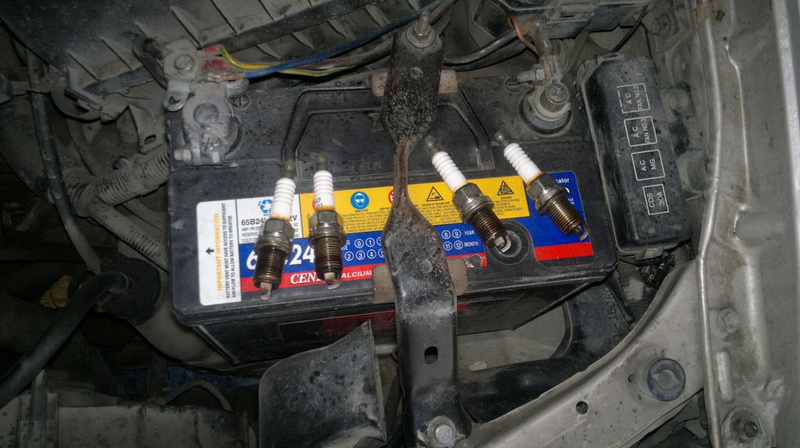

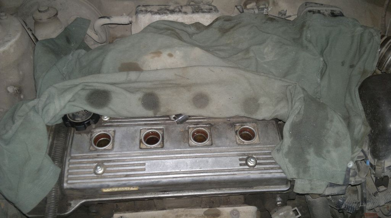

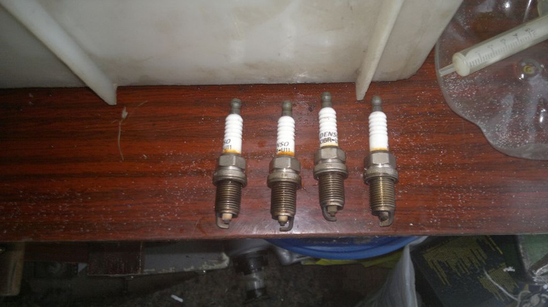

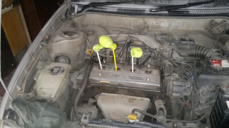

Занялся на выходных раскоксовкой САБЖем, любезно предоставленным Vladimirovich.
Делал почти всё по инструкции. Прогрел двигатель, закатил в гараж, выкрутил свечи, промерил положение поршней палочками от воздушных шариков. Оказалось, что заглушил идеально. Все поршни были на одном уровне. Шприцем через эти же палочки залил лавр. Наживулил свечи и пошел в магазин за промывкой. Через час выкрутил свечи, попытался выкачать лавр из цилиндров. Ниче не получилось. Нагар на свечах отошул спокойно после протирки тряпочкой. Покрутил двигатель с тряпочкой над колодцами. Крутил секунды три. На тряпочке были четкие пятна жидкости с грязью. Вкрутил свечи, попытался завести. Не получилось. Думаю, что из-за того, что не отключил бензонасос, залило цилиндры. Крутил пока не сел аккумулятор. Снял аккумулятор, понес домой заряжать. Где-то еще через час принес аккумулятор и просушенные на батарее свечи. Получил втык от жены за керосиновую вонищу на свечах :). Завелась со второго раза очень неуверенно. Троила и обороты выше 1000 не поднимались. Через 15-20 секунд стала работать увереннее. Вонь от выхлопа была та еще
. Выкатил из гаража, слил старое масло, залил промывку. 15 минут кидал снег. Слил промывку, поменял масляный фильтр, воздушный фильтр, залил свежее масло, поменял свечи.
Итог. 1. Вроде не навредил.
2. Промывка была ненамного светлее отработанного масла.
3. Улучшилась динамика. Тапка стала более отзывчивой.
4. Двигатель стал работать ровнее.
5. Не знаю из-за чего (промывка, лавр, свечи), но стало лучше.
6. В принципе процедура не особо обременительная, и, если есть лишний час и деньги на лавр, то проделывать сию процедуру вполне себе можно.

А показания к применению какие были?Профилактика - тоже дело)
Показания?
Ну, Владимирович предложил биплатна попробовать, я и попробовал.
Повторюсь, хуже не стало. Стало лучше, но непонятно от чего: свечей, промывки, лавра или от всего понемножку.
Еще только вчера заметил. Двигатель стар работать тише и меньше вибрация на холостых, можно сказать она совсем пропала. И где раньше коробка переключалась на пониженную, сейчас просто уверенный разгон на текущей передаче. Ну и немного фоток.
Не прицепилось сразу.
Контроль положения поршней улыбнул
Повезло, после глушения ровно встали :), не пришлось стартером тыркать. Если интересно, то свечам 2 года, работали только с сибнефтевским 92, с заправки на Весеннем, 1 и 3я колонки.

Кстати, а зачем заводил на отработке+Лавр? Можно было сразу это слить и залить промывку, после чего - свежее масло.
ННП
Пробовал летом проделывать сию процедуру на эскудике, все делал по инструкции, единственное время ожидания было немного больше чем написано, итог таков, каки выбросило много, но улучшений не заметил.
Через пару недель пробовал еще раз, все опять по инструкции но уже оставил на ночь, утром выбросило некоторое количество каки, но значительно меньше чем в первый раз. Итог таков: машина стала просто работать ровнее, улучшений в динамике не заметил.
По поводу завода двигателя на отработке с лавром, думаю такого делать не стоит, лично у меня слилось не масло и даже не эмульсия, а некая не поддающаяся описанию жидкость. Промывать не стал, просто залил новое масло и помыл поддон.
Номер танка не знаю, просто маршруты одинаковые, на дальняк не ездил, поэтому такие точные сведения по заправке.
В инструкции к лавру сказано, чтобы примерно одинаково было. Кста, на фото плохо видно, я потом сами шарики снял, палочки стояли как штакетины в заборе ±5мм.
В инструкции к промывке написано "прогреть двигатель" ну и из гаража нужно было выкатится, чтобы гонять промывку.
В инструкции к промывке написано "прогреть двигатель" ну и из гаража нужно было выкатится, чтобы гонять промывку.Перечитал инструкцию - действительно пишут, что надо сначала завести-прогреть двигатель на старом масле+просочившийся сольвент, а уже затем заменить масло. Видимо, это обязательно надо проделывать вкупе с упомянутой в инструкции "промывкой". Но тем не менее, если этот пункт поменять на "слить старое масло и залить промывочное", а затем прогреть и дать поработать необходимое время - ничего страшного случиться не должно.
В любом случае 15 минут промывке внутри гаража чревато отравлением угарным газом, поэтому нужно было выехать.
