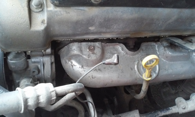

Сузуки Гранд Витара 2002, двигатель V6 2,5 литра, Левый руль. Пока скручивал оборванный датчик АБС нашел разъем не подключенный. Находится с лева по движению, около масляного щупа. Что это и куда его подключать надо было бы? На панели все лампочки вроде рабочие, Джеки Чан не светится при заведенном двигателе

Оказалось - датчик давления ГУР

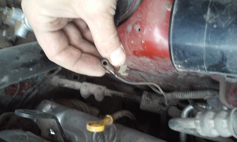

нет. Но при переключении передач пропал эффект возрастания оборотов. В инете гуглил, почему то у всех это возникает. А на месте рулем крутил, обороты не менялись

если бы в инете картинки не посмотрел, сроду бы ни нашел. Он аккурат в 2 сантиметровом расстоянии между трубкой кондиционера и ГУРом. Примерно по расположению патрубков начал щупать, там пупурышка с каминную спичку толщиной. Это контакт датчика. Еле еле надел

я когда на своей зузуке забыл его нацепить, у меня перестало обороты задирать при кручении руля на холостых, чек не загорелся
