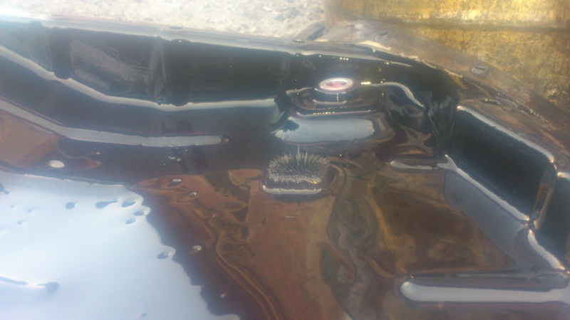

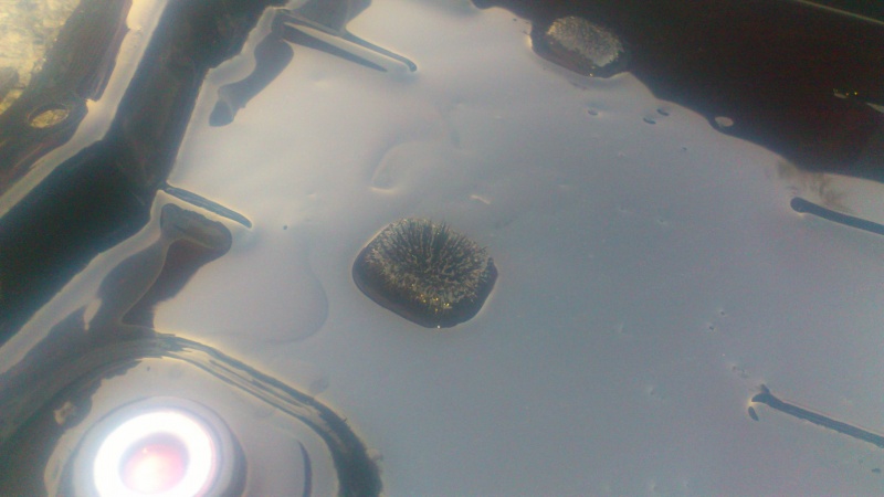

В 99% случаем это не поможет, можно будет только увидеть есть ли стружка или нет, сразу скажу нет, ибо масло чистое.Так стружка смотрится не в масле, а в фильтре и на магните. О наличии которой делается предварительный вывод о износе. В масле конечно вы ее не увидите.

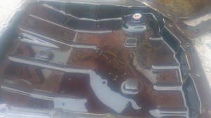

Да действительно перепутал, но лично видел деталь в поддоне АКП U340.
Это ни о чем. Эти ежики даже не из стружек.
Поменял масло в акпп, с фильтром.Зачем менял? Ведь все равно не помогло. Что за "народная мудростЬ" - поменяю масло и авось пройдет. В 99% не пройдет, а рублей 5 - на ветер.

поменял чтобы поглядеть на состояние коробки, потратил 1800р.
Предупрежден, вооружен, вот думаю зачем вооружал, буду теперь ездить и подгоняться:))
