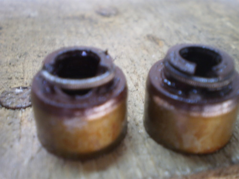

А что так сразу приговорили на замену ДВС? МСК в оппозитах что-ли нет? Я бы компрессию для начала померил бы, а там и выводы делал. Я по своему мотору так решение принимал, или оппозиты не поддаются ремонту в принципе?
мск-это масло-съемные колпачки??
а через них может так сильно уходить масло??
как определить что проблема в них в МСК???
мск-это масло-съемные колпачки??Опять же, чтоб вам было понятна физика процесса масложёра, сами прикиньте что к чему....
диаметр штока клапана 7мм, точнее 6,95 (с износом) и направляющая внутри 7,03, на цилиндре их 4шт, даже если колпачков нет посчитайте сколько масла пройдёт ч-з такое неуплотнёное соединение, оно, конечно, пройдёт, но кол-во его будет не в литрах, это точно.
теперь, диаметр цилиндра, пусть 76мм. У нового поршня и цилиндра тепловое расширение (зазор по юбке поршня)0,6 мм....это по юбке в одной плоскости, есть ещё головка поршня и шатунный палец, там миллиметры и надежда только на кольца, которые залегли и в износе.
у не нового на эллипсе миллиметры, да ещё близость масляной ванны картера.
Выводы делайте сами в каком месте летит масло в камеру сгорания.
Такой расход масла - это не колпачки.

Через колпачки столько уходить не может. А коли уже и плохо тянет, то однозначно поршневая. И судя по сиимптомам все запущено уже слишком сильно, чтобы отделаться кольцами.

... кто говорит 1л на 1000км это много для МСК и не они.и дальше:
а у соклубника как раз такой жёр был и оказались они)))) он полез в турбину а она в поряде и маслажёр остался - а когда поменял МСК - то масло не жрёт вообще.
какие признаки МСК на масложёр?
Если в первые минуты после запуска холодного двигателя из трубы идет сизый дым - это признак кончины МСКЭто не первый и не последний случай, когда жор масла доходил и даже превышал 1л/1000 из-за уставших МСК. При залегших кольцах пишут о расходе вплоть до литра на 300 км.
Еще раз напомню: это все про Пассаты, как устроены субары, я не знаю, возможно у них такого не бывает, но судя по постам одноклубников замена МСК в моторах фаувэ иногда решает трабл "литрнатыщю".
диаметр штока клапана 7мм, точнее 6,95 (с износом) и направляющая внутри 7,03, на цилиндре их 4шт, даже если колпачков нет посчитайте сколько масла пройдёт ч-з такое неуплотнёное соединение, оно, конечно, пройдёт, но кол-во его будет не в литрах, это точно.Вот цитата, отражающая суть вещей) Не может оно физически за 1000 км столько пройти.

Если поставить только на впуск плохие МСК и они порвутся, то вылетать будет 3 литра на 100 км...
Проверено с подачи одного форумчанина...
4 горшка, по 2 клапана. Внешне - дичайший дым на оборотах выше 3000.
