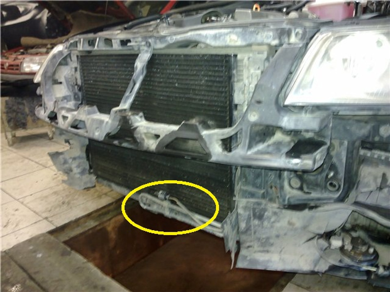

Доброго всем дня! Прилег я не так недавно около Паси и, заглянув в отверстие решетки переднего бампера, с ужасом обнаружил, что датчик температуры наружнего воздуха (он же G17) не закреплен на специальном кронштейне, а притянут изнутри стяжкой к бамперу. Видимо во время зимних приключений с мотором в мастерской проП.5 кронштейн и не стали сильно заморачиваться. Я решил восстановить первоначальную конструкцию, заказал кронштейн, получил его и полез прикручивать. Но в том месте крепится еще и трубка охлаждения ГУР. И что-то никак они у меня вместе туда не лезут - получатся закрепить что-то одно, но до этого лазил туда - точно помню, все было нормально закреплено. В общем нужен пример, как должно быть: или глянуть на такой же Пассат Б5 рейстайл (2001-2005 г.в.) или на картинку если кто-то может найти, я не смог. Есть одна из фототчета по замене ГРМ, но не понятно по ней нишиша (проблемное место с датчиком обвел желтым). Если есть у кого такой Пассат, я бы подъехал глянуть - ничего разбирать не буду, там через решетку все видно ну или где-то в инете поискать схему крепления а перегуглил за 2 дня весь инет, не нашел.

Честно говоря не особо понял куда они там вместе не лезут? Отверстие под болт только одно или что?

Я такую тоже нашел. Получается что одним болтом две детали прикручиваются. Но одна в другую упирается краями. И если тянуть болт, то та, которая сверху, гнется и может сломаться. Напрашивается некая прокладка между ними, но на схемах два нет ничего подобного. Вот я и хочу понять - нужна еще какая-то деталь, или может я не туда пытаюсь прикрутить, хотя там и некуда больше особо...

А я похоже понял... Энти упыри отломили кусок крепления трубок. Они на ножке должны быть, которая и совмещается с кронштейном датчика. А они ногу оторвали, а дыру провертили в пластиковом соединителе трубок и болтом прикрутили. Вот у меня пазл и не сошелся. Чувствую кому то сделаю я предъяву...

Да, я уже понял, сломали все что можно и снизу и сверху - мнея сразу не понравилось что сверху край неровный. А крепления только вместе с трубкой, а трубка П.5 4500 стоит
Придется теперь колхозить крепление.

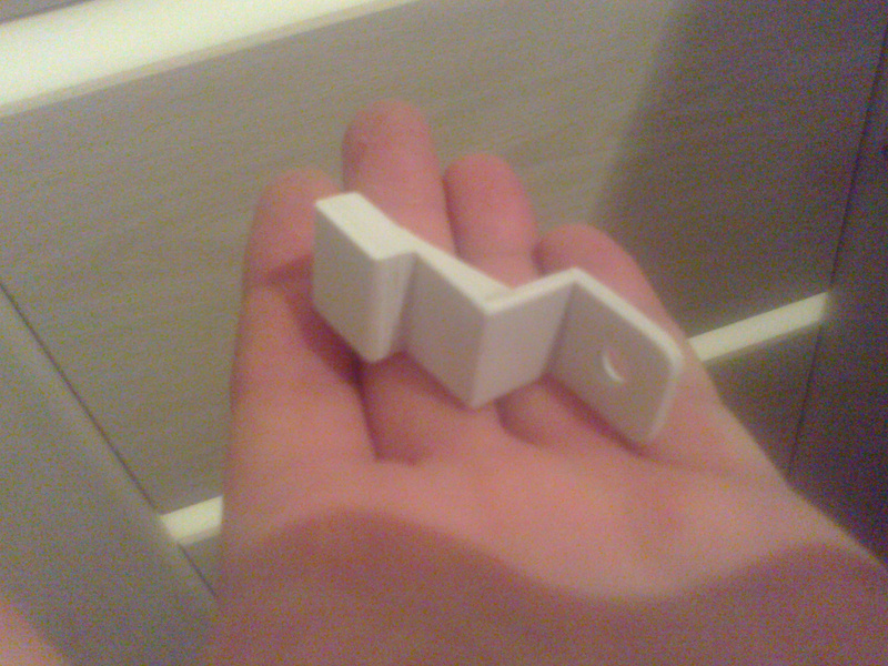

Да из пластика я сам запилю. Посмотрел внимательно - там можно сделать новый кронштейн и прикрутить его к остаткам сломанного крепления . А сам кронштейн элементарно сделать. Так что пока ничего покупать не буду - залезу замерю, на досуге склею да потихоньку все прикручу. При условии, что эта трубка там и на шлангах держится, можно без фанатизьму - главное зафиксировать в нужной позиции.

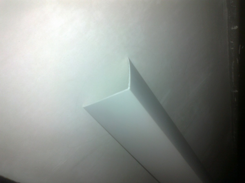

Все, устранен этот мегакосяк. Пока лечил простывшее горло, руки были свободные и из ПВХ уголка была сделана хрень. Потом хрень была окрашена в черный цвет (в угоду перфекционизму) и саморезом прикручена к остаткам родного крепления. Результат сфотать не смог - когда ставил телефон с собой не взял, а сейчас уже решетку поставил. Но на вид все абсолютно штатно выглядит. Ну если кто-то зачем-то вдруг туда заглянет

Это я "хрень" делал с простывшим горлом, но делал дома - с водочным компрессором на всю грудь, в свитере и носках с начесом. Ну и в штанах еще, конечно. Наверное даже на пользу прошло - весь пропотел, когда после склейки "слегка доработал напильником". А ставил сегодня, когда горло уже т-т-т вроде полечилось. Ну и не все в угоду перфекционизма, сыр-бор в основном из-за датчика. Он был близко к радиатору, и БК вместо температуры наружного воздуха показывал опять же хрень
Прикольно было стартовав при +15 через пару км. узнать, что снаружи +49
