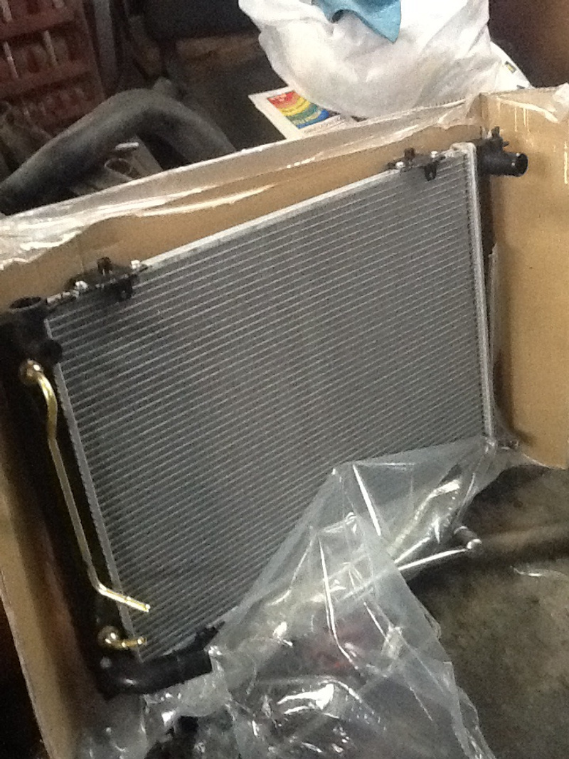

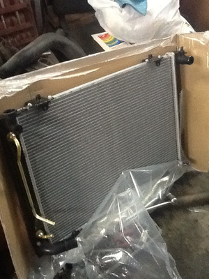

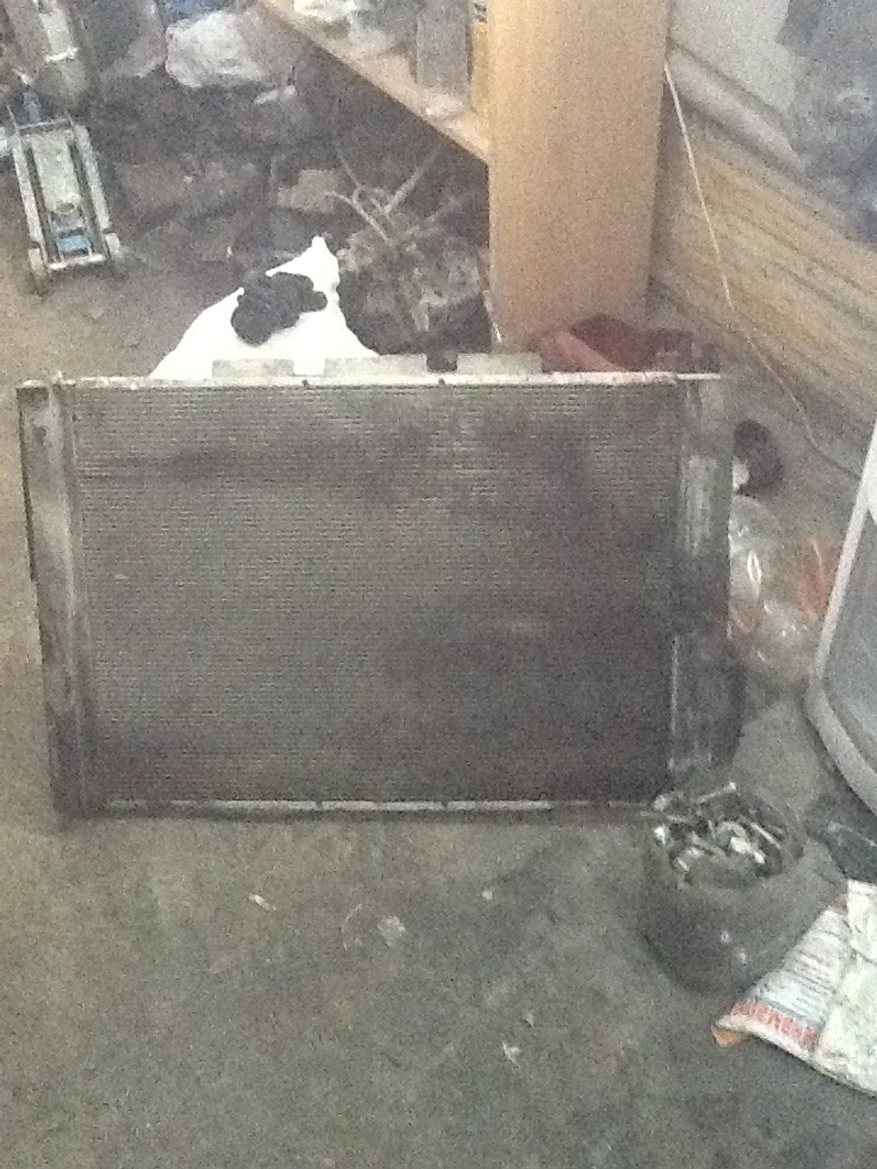

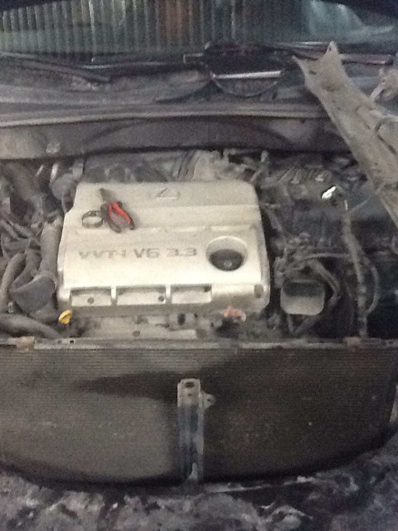

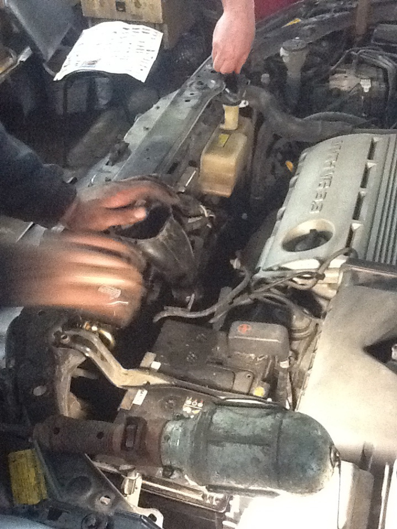

Altayskiy777
Небольшой фотоотчет о замене
