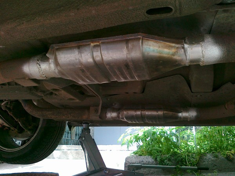

dranduletto
Катализатор в выпускном коллекторе или дальше?
Alexandr.
Катализатор дальше в трубе стоит.

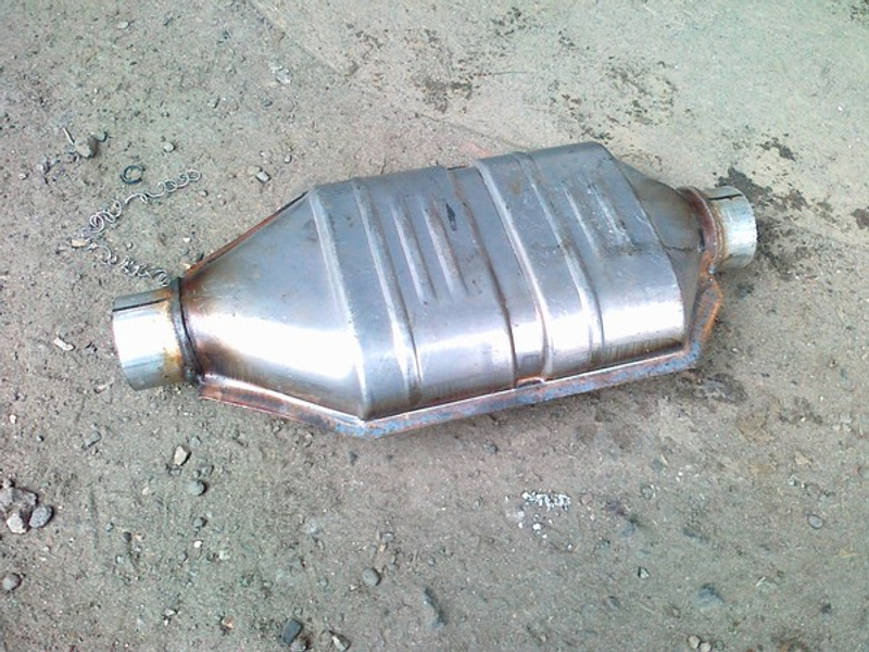

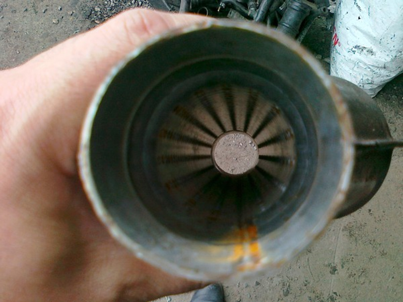

dranduletto
Снижение температуры происходит за счет того, что в пламегасителе стоит конус, который затрудняет прохождение через него выхлопных газов, котором приходится проникать через металическую сетку и набивку пламегасителя рассеивая там свое тепло. Примерно то же самое происходит и со звуком, пламегаситель сглаживает пульсацию выхлопных газов и превращает их в равномерный поток.
