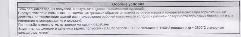

до боли знакомая ситуация.
в субботу поехала, проехала киллометра 3, и все, начался скрежет, едет 5 км в час, загорелась абс,
еле еле до ближайшей сто доехала.
сделали диагностику, сказали все нормально, сняли ошибку. уехала домой нормально абсолютно.
в воскрессенье села в машину, поехала, опять км 3 проехала и встала, поскребла снова как могла на это же сто.
начали снимать задние колеса, промыли колодки, барабаны.
скказали сальники задние текут, поэтому все примерзло,
вобщем промыли мне там, домой уехала нормально, утром на работу тоже.
сказали дня три поездиешь опять все примерзнет.
насчитали кругленькую сумму.
надо ремонтировать(

начали снимать задние колеса, промыли колодки, барабаны.о как! вот что что а чтоб колодки промывали...
что-то тут не так.
от чего их промыли то? если вытекает тормозуха, так она просто стекает и все, если масло из моста то просто не становится тормозов и все тут.. что-то там не досмотрели явно.
Выше выдержка из заключения: в результате течи сальников, на тормозных колодках образуется пленка из смеси масла и конденсата)
Все грамотно написано.
Видимо карбклинером попшикали и протерли..
о как! вот что что а чтоб колодки промывали...Простите меня (за мой язык .. что везде лезу)..

Ну да.. Цены так и есть.. +- километр.. Сальники~650, подшипник ~ 1700 (оригинал) (или 500р KOYO). А вот фиксаторов (стопорные кольца) с магнитом дешевле 4500 (оригинал) не нашел!
Есть, конечно подозрение, что MN102223 за 4500р это тот-же KOYO C014B за 200р, но есть-ли там тот самый магнит - это науке не известно...
Жесть.. За какую-то втулку - 4500р!!!
Есть, конечно подозрение, что MN102223 за 4500р это тот-же KOYO C014B за 200р, но есть-ли там тот самый магнит - это науке не известно... Жесть.. За какую-то втулку - 4500р!!!
