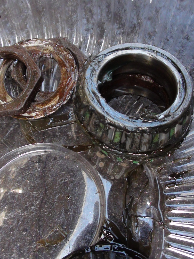

Менять или не менять подшипник, можно решить методом проверки оного.
Проверить наличие смазки и люфт подшипника стоит. Исходя из этого принимать решение о замене.Ну это в любом случае при снятии полуоси стоит сделать. Из опыта - непродолжительная эксплуатация с течью сальника не приводила к катастрофическим последствиям для подшипника - с новой смазкой он служит потом еще очень долго.
Всем спасибо) бум менять сальник, и попрошу проверить и подшипник. Мож и сапун посмотрят?
У одного из нас опыт есть, у другого нет.во вкладке фото ступичного подшипника. смазка перемешана с трансмиссионкой, как раз сальник полуоси тек.
подшипник промыт, набит смазкой и ездит в машине по сию пору. фото сделано 2 года назад во время подготовки машины к переезду.
щас правда комплект ступичных вкруг куплен и ждет установки
если денег много, то конечно лучше все подряд менять. и ставить только оригинал.
не приводила к катастрофическим последствиям для подшипникаОпять же насколько продолжительная эксплуатация, насколько интенсивной была течь, на сколько уже подшипник был изношен, на сколько (если была такая) превышала нагрузка на подшипник нормальную, какими были условия эксплуатации.
Снять полуосъ и посмотреть. Так будет быстрее и точнее, чем рассуждать.
во вкладке фото ступичного подшипника.Миша, ты опять пальцем в небо.
В обсуждаемом авто подшипник однорядный шариковый.

я спорить не буду, вскрытие покажет. судя по картинке смазке там деваться особо некуда из подшипника. остаюсь при мнении, что подшипник будет в смазке, покрашенной трансмиссионкой в коричневый цвет
я спорить не буду...Вот и не нужно.
Особливо если ни разу в подобные мосты не лазил.

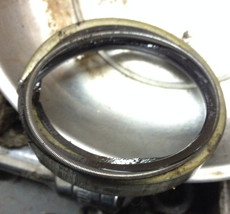

Поменяли сальник наконец-то..В общем срезало резиновую часть с пружинкой..почему..непонятно
