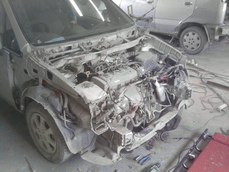

Снимаешь колесо, снимаешь подкрылок, и вуаля, получаешь доступ к проводам и шланчикам :-)
