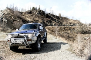

Доброго утра всем!
Ребят, посоветуйте кого-нибудь (или может кто сам возьмется) для изготовления переднего бампера из швеллера на 130 сурфа. В первую очередь важна практичность, все остальное (в том числе красота) - на втором плане. Бампер нужен только с целью выполнения защитных функций (родной бампер бывает, что мнется), без площадки под лебедку, без всяких там кенгурятников. В родном бампере есть повторители поворотов, не знаю, насколько реально их будет оставить, в принципе можно обойтись без них. Ну и конечно хочется бюджетно:)
Родной выглядит так (сверху железо, снизу пластик):
тыц
Нужно будет это все начать через пару недель.
тыц
Ты же мой финальный вариант видела? Если собралась реализовать все таки то о чем говорили с тобой в январе, то вэлкам.
Совсем-совсем финальный не видела, видела промежуточный. Покажешь (если есть фото)?
А Вы подумали, что будет, если таким швеллером пешехода заденете? Бампер оригинальный хоть и мнется, но дает шансы, а швеллер не даст. Да и ГТО не пройти честно, хотя кто сейчас этим задуряется...
Под руками как оказалось, нету, сфотаю выложу. Там поменялось: тип крепежа, подогнали его под решетку радиатора на высоту бодика ну и немного скруглили по краям, чтоб не было острых углов.

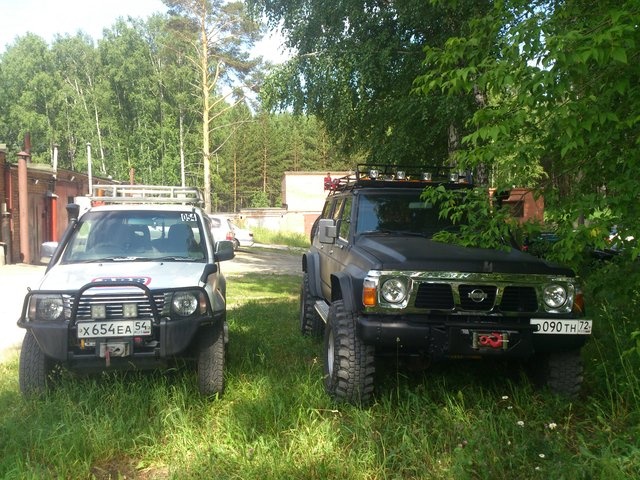

Ну и так то лучше не швеллер а трубу

труба дешевле и крепче

А есть примеры авто с трубой? Просто посмотреть, как это выглядит?
Со швеллером я у Юры видела (промежуточный вариант), мне вполне понравилось.
Что тяжелее будет: труба или швеллер?

при равной прочности швеллер тяжелее
любителям сопромата сразу скажу, труба имеет равную прочность во всех направлениях, в бампере это важно, так как им не только деревья валят а ещё и дергают за него и джечат
а площадку мутить лучше сразу, веса не много добавит, а по прочности хорошо улучшит
по поводу примеров фиг знает, у меня на жимнеге например площадка и к ней труба, правда раскосынена вниз ещё двумя кусками труб, углы тройкой зашиты, и сверху к ней дуга плюс две маленьких на защиту фар
