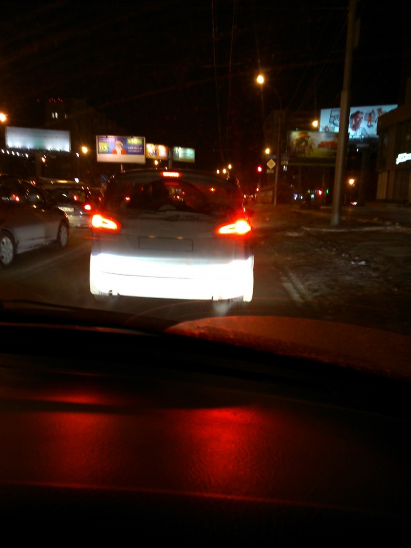

Ну да, поставить косорылый галоген, потом еще и галку с него отрезать... ездить нифига не видеть и радоваться жизни... спасибо, мне на тине этого хватило...
Фары отстроены на стенде, четкая цветовая граница, которая идет сильно ниже зеркал впереди идущего авто...
А по поводу омывателя и корректора уже писал выше, их нет в заводском исполнении с ксеноном...
