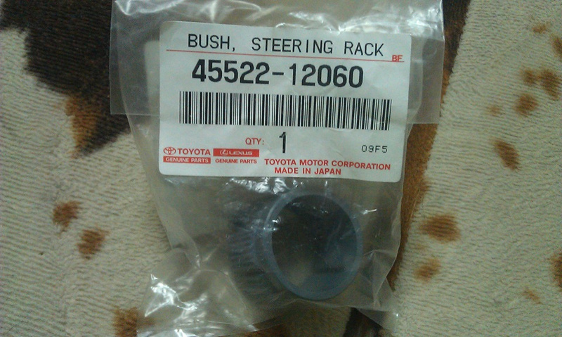

Подниму тему. Требуется отремонтировать рулевую рейку на филдере 121 кузов, передний привод, электрическая. Кто может взяться и за сколько? Стучит при качении рулём, а также на малой скорости при езде по неровной дороге. В руль не бьёт
Подниму тему. Требуется отремонтировать рулевую рейку на филдере 121 кузов, передний привод, электрическая. Кто может взяться и за сколько? Стучит при качении рулём, а также на малой скорости при езде по неровной дороге. В руль не бьёт\
эта беда лечится,если самому делать то цена вопроса 250 руб,при условии что рулевой вал без коррозии,если чужими руками то в районе 7 тыс.
Там все одноразовые, в т.ч. гайки по торцам рейки, вкрученные и закерненые наглушняк. Через них проходят валы рейки! Их, конечно, можно от сверлить и выкрутить, но внутри втулки из х.з. чего, типа бронзы или что-то похожее. Стук обычно между валом и этими втулками. Червячная передача, как правило, впорядке. Ремонт даже не грязный, нет жидкости. Но где брать эти втулки, если учесть, что валы уже в минусе? Как то ремонтировал такую рейку, мне вытачивали втулки ремонтные, но в крайних положениях руль был ощутимо тяжелее, подкусовало наверно, стук небольшой остался. Рейку лучше новую....... .
знакомому мастеру на Сто брал две втулки ,у него валялись рейки ,он первый раз делал ,все получилось рейки установлены пока жалоб нет и стуков ,но все равно это не надолго ,в том числе и если новую поставить с нашими дорогами , все хлипкое
в свое время когда был Филдер...хотел поставить рейку с 123 Филдера( с ВД не подходит) -гидро...она идентична залить жидкость и закольцевать трубки ..даже купил ее но не поставил машину продал
