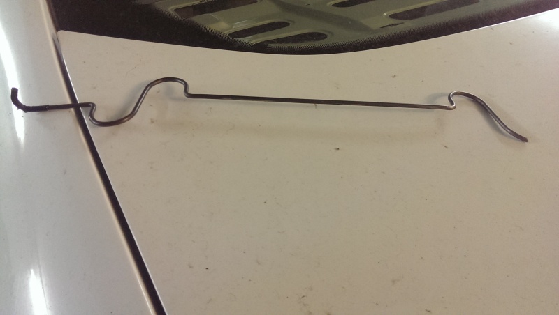

Лопнула пружина поясничной опоры переднего сидения. Думаю отделаться малой кровью. Машина форд Мондео 2008. Запчасть 62222 нужна верхняя пружина очень

а самому согнуть из прутка не вариант?
Vs
censored
а самому согнуть из прутка не вариант?Пружину согнуть из прутка. Так и запишем.
Потом прокалить и правильно охладить. Чтоб демпфировала и не ломалась.
Остаётся только найти нужные температуры воздействия и скорость охлаждения. Ах да, правильный состав сплава металла.
Сущие пустяки.

Может "моментом" или "поксиполом"
и вообще,проще ее найти под этим номером - 1752433

Все та же опора поясничная. Нужна только пружина

Знакомая проблема по старым машинам, я себе для ремонта спецом каркасы сидений покупал.
Самый лучший временный вариант, соеденить куски пружины через тормозную трубку, чтобы не вылетала, на 50% свои функции пружина выполнять будет. Потом искать убитое кресло.

Павел Сергеевич
утипиха?
прослужит долго
ну я без стеба если надо очень то можно же взять стальной пруток 4мм погнуть как надо и вкорячить, всяко лучше чем провод. пруток имеется ввиду типа такого который на растяжки идет под тяжелые провода электрические на столбах, тока чур троллейбусные не используйте они сильно толстые.

Может с Волго-сидухи пружинку снять? Есть в наличии)

Витушка. Эта тоже никуда не денется. Снять откуда-то и перегнуть может не получиться

накрайняк можно взять армированную бельевую веревку либо тросик стальной 3мм в леруа. пару металлических стяжек в том же отделе для троса и вуаля... примерно тоже самое только надежнее в разы.
