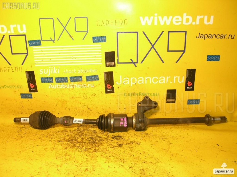

В Фите сказали, что развалился правый передний привод...совсем - вот только мне не понятно как такое внезапно может случиться, если учитывать то, что я регулярно у них прохожу диагностику - полная диагностика подвески была в конце февраля - никаких проблем выявлено небыло, а неделю назад я к ним машину загоняла - тоже смотрели подвеску (что-то при движении шуршало - выяснилось, что это был саморез в колесе, но подвеску при этом смотрели и ничего не обнаружили) - Значит ли это, что просто у них плохое качество обслуживания? Или как это понимать?
И ещё вопрос - где можно найти правый передний привод в сборе на Мазду Демио DY 2002г? Нашла контрактный за 7500 и новый неоригинал (Тайвань) за 5000. Может дешевле где есть? Лучше контратный взять или новый пр-ва Тайвань? Посоветуйте, пожалуйста. Заранее благодарна.

В Фите сказали, что развалился правый передний приводЭто болячка у Демио в этом кузове. Поэтому и ценник на правый привод такой.
И ещё вопрос - где можно найти правый передний привод в сборе на Мазду Демио DY 2002г?Обзванивайте
Благодарю. Уже купили в Автоленде на моторной за 7600 (выбирали долго - не все были в идеальном состоянии, из 3-х шт. одна вроде бы норм)

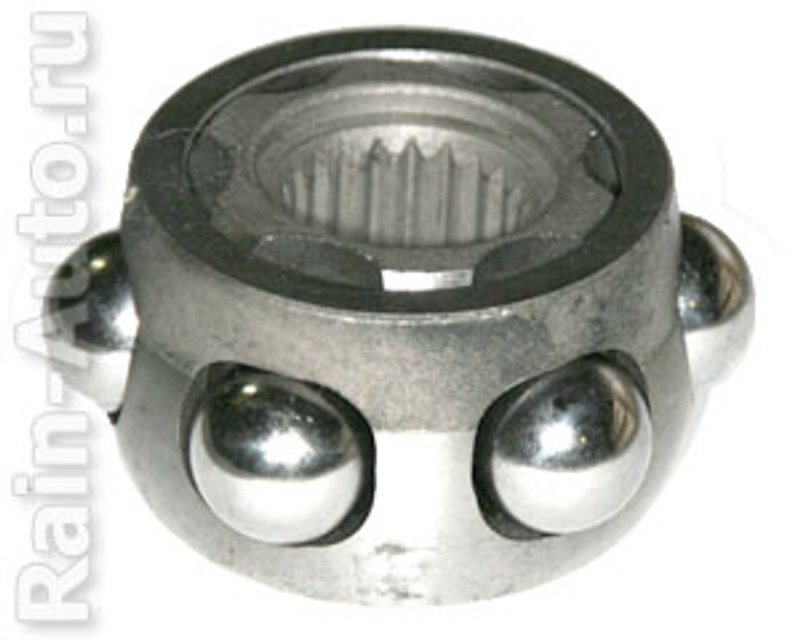

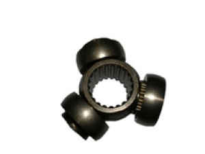

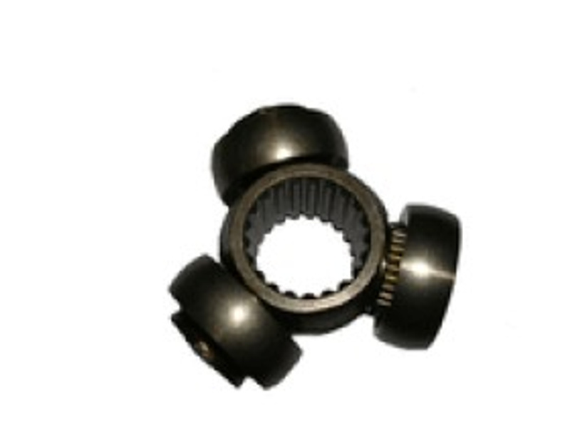

вот про это имеется ввиду, куда шарики вставляютсяУ мазды на внутреннем ШРУСе такая конструкция?
Это конкретно не от мазды, но сути это не меняетЧто из изображённого можно назвать обоймой?
Это вы спросите кто ее так обозвал и где он ее нашел
Это вы спросите кто ее так обозвал и где он ее нашелВот я собственно и спросил несколькими сообщениями выше "не совсем понимаю о какой детали идёт речь."![]()
На что была получена картинка шарового элемента наружнего ШРУСа.
Ну это тоже внутренний, от другого авто только, наружний неразборный.
