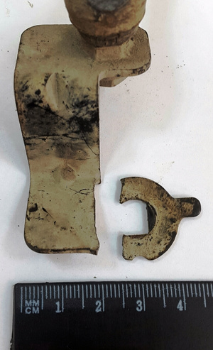

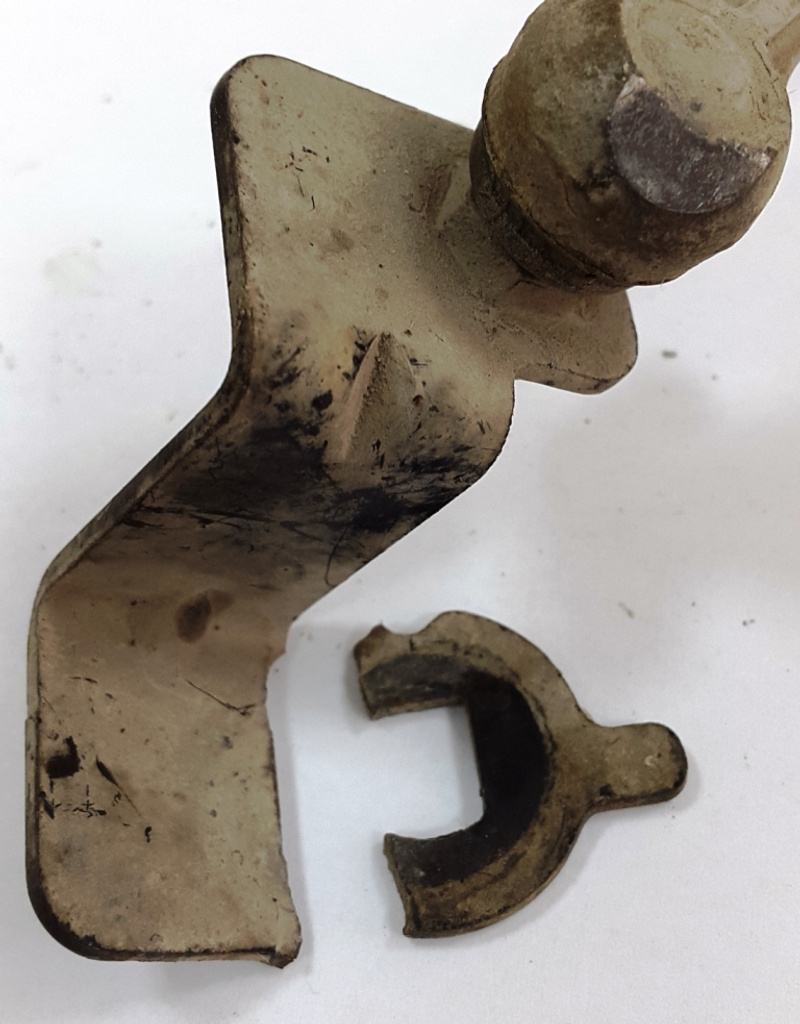

Уважаемое сообщество,
Взываю к вашему коллективному разуму за советом
: на фото причина ошибки автокорректора фар (авто в подписи), другими словами, отломилось ухо кронштейна, который одной стороной (отломленной) вращает ось переднего датчика положения, а другой через несколько тяг крепится к подвеске. Итак, варианты:
1/ можно найти умельца и заварить. Если знаете такого - посоветуйте.
2/ можно изготовить: пластина с двумя прямыми углами и единственная хитрость - прямоугольный вырез-паз, в который входит ответная часть оси самого датчика. Если знаете умельца - посоветуйте.
3/ найти контракт: знает ли кто, где есть на разборах такие Пыжи или Аутлендеры 06-09 гг.
Какой оптимальный выход? заранее спасибо за советы и/или контакты

я за сварку, ещё б на фотке линейку приложить, что бы масштаб понятнее был.

теперь понятно, пара швов по 20-25 мм.
Одно только смущает... если лопнул цельный металл, что будет с "леченым"?
там вибрация или трудности вращения или "на излом" работает эта скоба?
Причину бы понять такого разрыва?
Потому, что может рядом со сваркой вновь лопнуть когда-нить....
а так держаться будет.

а, судя по фотке, там точно все кусочки присутствуют?
Такое ощущение, что сегмента одного не хватает в середине...
Или я ошибаюсь?)

Судя по линейке, железо где то двойка. Т.е. вполне можно варить, лучше п/автоматом и выбрав фаску- ванну под шов. Скорей всего одна из плоскостей является нерабочей. Значит с этой нерабочей стороны можно сверху швов наложить латку и тоже приварить двумя швами- по одному с каждой сломанной части детали.
Такое ощущение, что сегмента одного не хватает в середине...в отломанной части центральное отверстие - под ось самого датчика. Паззл собирается полностью, отсутствующих элементов нет.

Судя по линейке, железо где то двойка.Да, примерно так.
Скорей всего одна из плоскостей является нерабочей. Значит с этой нерабочей стороны можно сверху швов наложить латку и тоже приварить двумя швами- по одному с каждой сломанной части детали.Одна сторона - абсолютно нерабочая, правда. С другой стороны планку, конечно, не приваришь, но "прихватить" без фанатизма, я думаю, можно. Сам датчик у меня тоже снят, так что можно будет прикинуть перед исполнением.
тогда, могу предположить, что правый на фотке сегмент перевёрнут на 180 град.
Ибо разломы не стыкуются, судя по фотке.... по этому я усомнился в комплектности.
тогда, могу предположить, что правый на фотке сегмент перевёрнут на 180 град.Да, скорее всего так

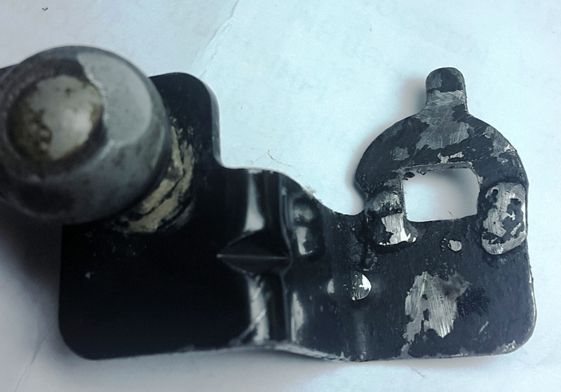

Итак, первая часть работы выполнена: спасибо Дмитрию aka cruizer за изящно сделанную работу (см. фото). Завтра буду ставить на место.
