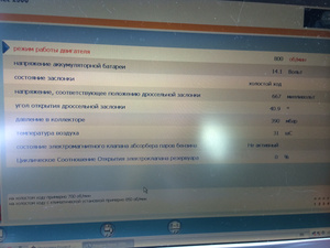

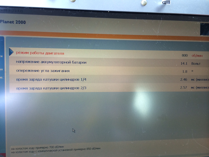

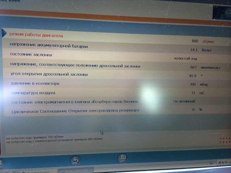

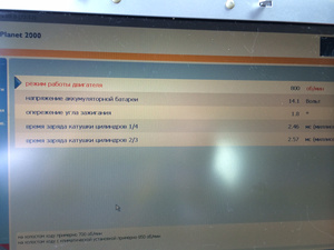

вчера снимал логи, правда так и не нашел, как в этом PP2000, строить графики...
походу начинают помирать лямбды, первая значения колеблются от 36мВ до 870мв, при том, что по "мануалу", значения должны составлять от 100мВ до 1000мв, вторая чуть лучше...
ДАД,при заглушенном двигателе почему то, на 50мбар, занижает показания... опять же если верить мануалу...
ну и два таких вот скрина на тапок,

а где тапок? ХХ800, уодз 40гр- или померещилось мне? На датчиках во пускном все резинки целые.?
