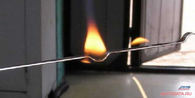

Свечи можно посмотреть, масло перед заслонкой, шетки гены, диски, капнуть масло с щупа на раскаленный коллектор
капнуть масло с щупа на раскаленный коллекторЗачем?
Скажем так, при некой практике можно научится определять ОЖ или бенз

Скажем так, при некой практике можно научится определять ОЖ или бензВ принципе и без капания можно легко отличить друг от друга жидкости автомобиля.
Исключение - различные трансмиссионные масла - тут сложнее.
