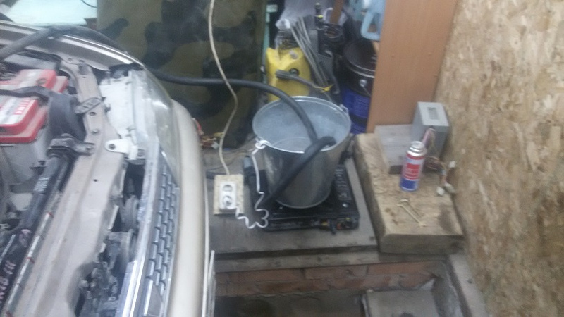

Я б не парился снятиями, а мыл прямо на машине. Сначала дистилятом раза два прогнал минут по 15, потом химимей для радиаторов типа лавра по инструкции.

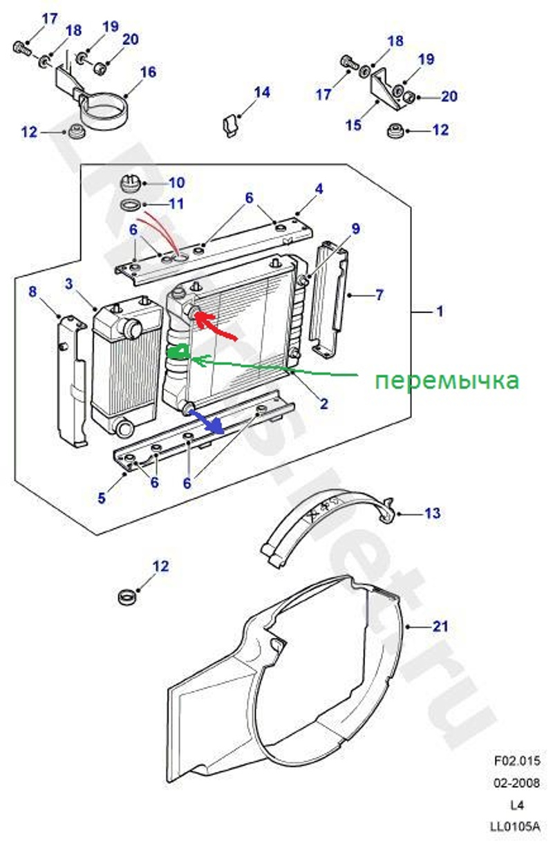

Есть большая вероятность, что эта белая фигня - результат работы герметика и радиатор, действительно, может потечь.
Приколхозить от другого м/б даже отечественного авто? Газелевский там не подогнать по размерам?
новый, даже дубликат, стоит небюджетноЗапасись бушным чтоли...
Приколхозить от другого м/б даже отечественного авто? Газелевский там не подогнать по размерам?наверное уазовский можно приколхозить, но не хочется.
Запасись бушным чтоли...мне этот не пойдет, это с бензинки, кронштейны другие, патрубок нижний с другой стороны
он мне не встанет даже если интеркулер выкинуть
Приколхозить от другого м/б даже отечественного авто? Газелевский там не подогнать по размерам?В выборе неродного радиатора для дизельного двигателя очень важно не ошибиться с теплоотдачей оного. Если она будет существенно меньше номинала, мотору вскоре придёт белка.
Да и теплообменника в газелевких/уазовских радиаторах нет.
Мне думается, что радиатор от Камминс-Газели должен вытянуть ведроверский дизель по теплоотдаче. Насчет теплообменника надо смотреть.
В любом случае - такая замена есть мера вынужденная в силу цены оригинала.

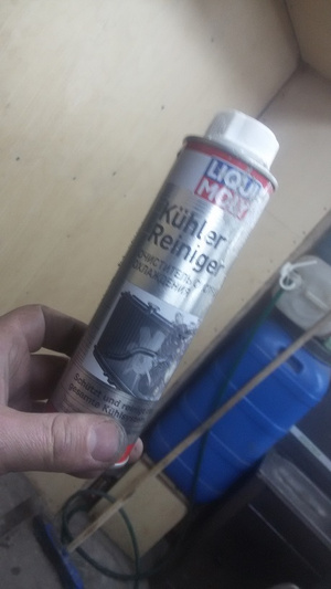

Вообще по уму бы надо мыть промывкой типа ХайГир, тоже хочу промыть, где бы нарыть статистику, потечет/непотечет радиатор!?

Вообще по уму бы надо мыть промывкой типа ХайГир, тоже хочу промыть, где бы нарыть статистику, потечет/непотечет радиатор!?если всякую хрень типа герметиков не применяли то наверное не потечет.

Я б все таки не стал ориентироваться по кислоте лимонной, в хайгир то наверное понапихали покруче аммиака всякого

я думаю, что хайгир мягче промывка чем кислота
