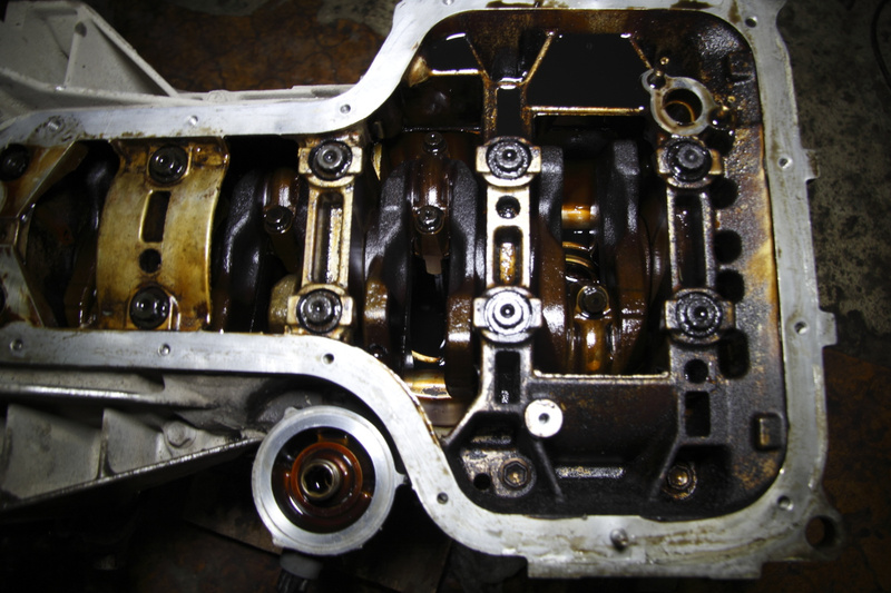

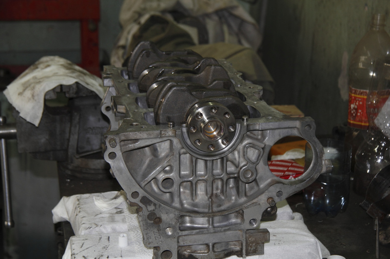

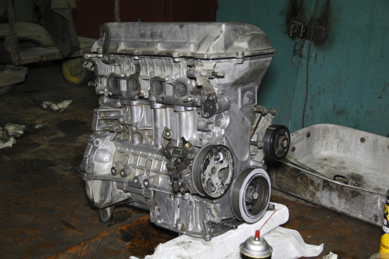

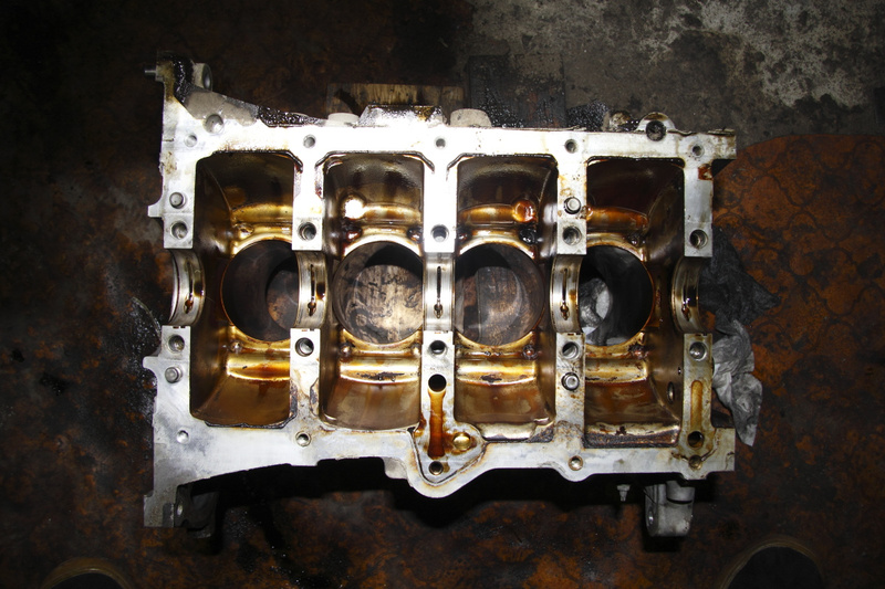

Вобщем в кратце по процессу 2 дня ушло на вывалить движок.
сейчас он полностью разобран.
вопрос 1

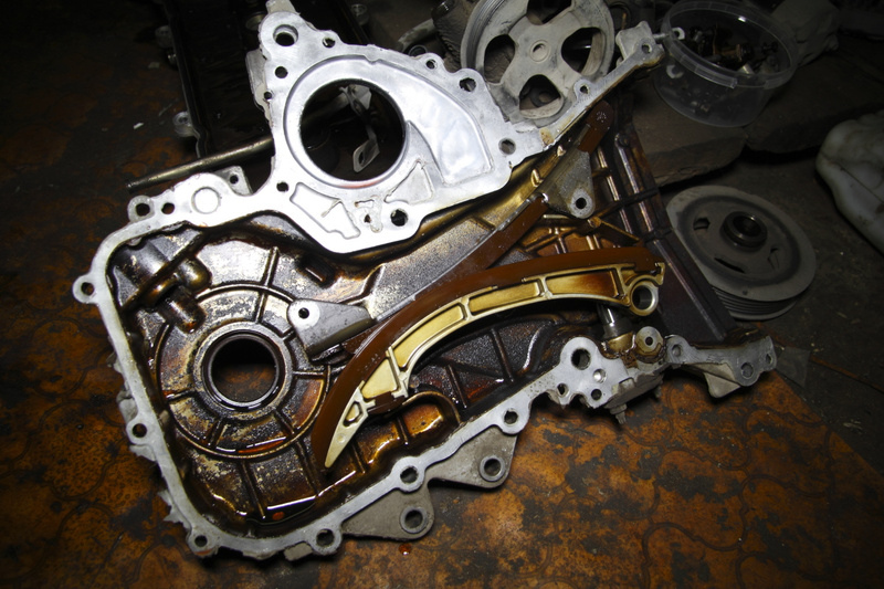

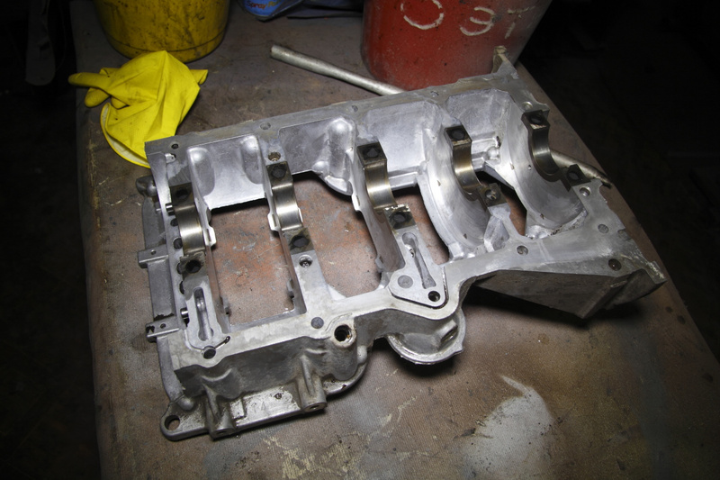

Чем кроме профама-1000 отмыть двигатель от смолы и нагара, менее вонючим...
Уже почти очистил половину но "чёт устал" фотки в прикрепе.
вопрос 2

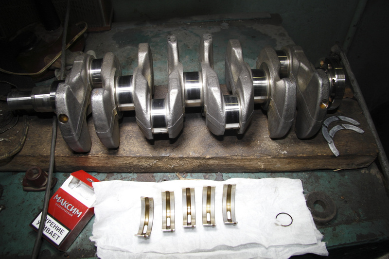

Знающие люди подскажите по вкладышам коренным и шатунным.
Есть номер по каталогу
Вкладыши коленвала коренные TOYOTA 11071-22010
на всех вкладышах стоит цыфра 2 означает ли это то что вкладыши нужны именно в конце с такой цыфрой
11071-22010-02
если это так то где у нас в городе недорого и быстро их купить можно надо комплект 5 штук везде цифры были одинаковые.
шатунные вкладыши как я понял по такой же системе, у меня цыфры были 3 3 3 2 т.е. в конце также 03 и 02 должно быть? просто купил уже с 01 в конце и понимаю что походу не подойдут...
вопрос 1
вопрос 2
11071-22010-02

AllExK
Шикарно отмывает от нагара Шуманит.
Только едкий очень.
Сколько не пробовал других средств - по сравнению с Шуманитом - отстой
Только едкий очень.
фото бутылочки можно? а то в ленте взял шуманит и както невпечатлился по отмыванию нагара. домывал солярка+киросин и кешеровская химия .

11071-22010-02 это ремонтный вкладыш, с размером от номинала 0,5.

Своих фото нет. Брал в Гиганте - там их было 3 вида- один в белой бутылочке, и два в черной. В черной пробовал оба вида, так гораздо лучшие результаты показал тот, на котором написано "Улучшенная формула"
вот по ссылке , такая как надо бутылочка.

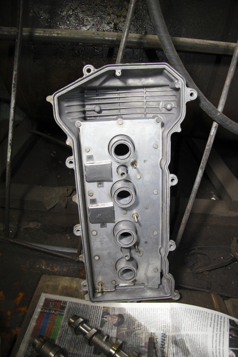

Шуманит или как там его! ваще вещь! по сравнению с профамом в 10раз эффективнее и мощнее и пахнет норм, а то от профама потом еще два дня бошка болит... сегодня отмыл им крышку клапанов и колено...
см.Фото

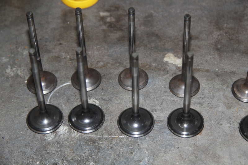

под конец дня примерил новые модифицированные поршни, хорошо калибровка совпала со старыми буква В

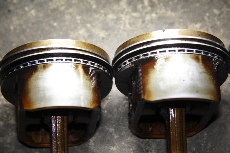

Причина по которой полез последняя неделя 1 литр масла на 280км. т.е. около 4литров на тыщу.
Проблема масложора на лицо! фото 2 залегшие "вхлам" кольца, вынув и промерив штангеном был в шоке, там было 2.16мм
у компрессионных тепловой зазор порядка 2.6мм у второго 1.8 у первого
см.Фото

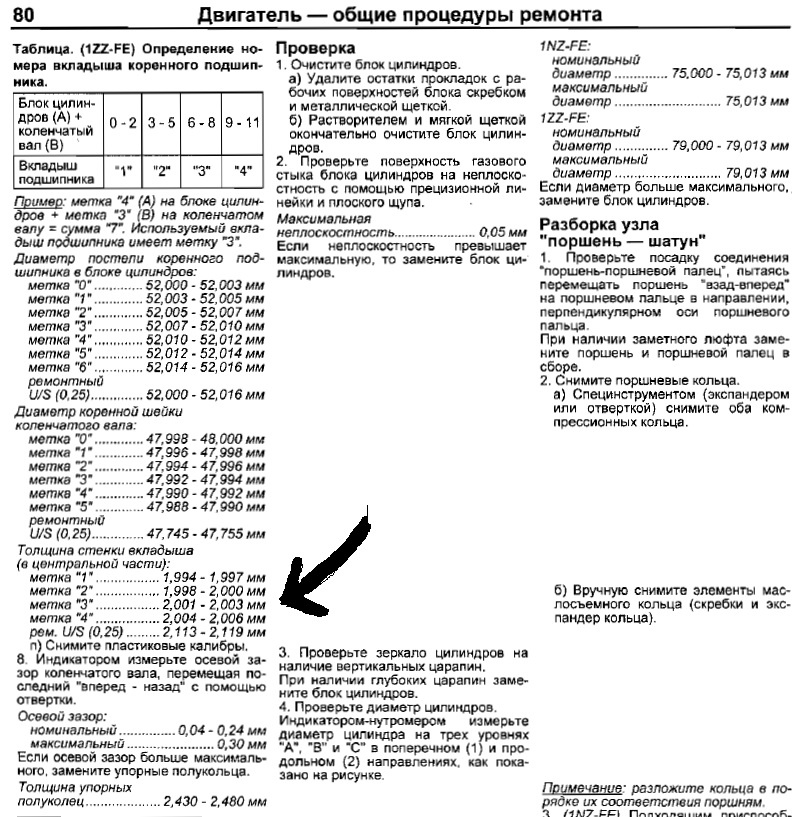

про вкладыши есть страничка в интернете с такими вот таблицами по подбору. есть напрямую указание про 0.25 0.5 0.75 проточку, но есть типа стандартные прокалиброванные.

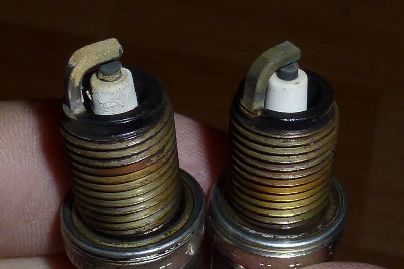

А вкладыши, яб поставил такие же что стояли, только новые.
Судя по всему у вас были mark2.

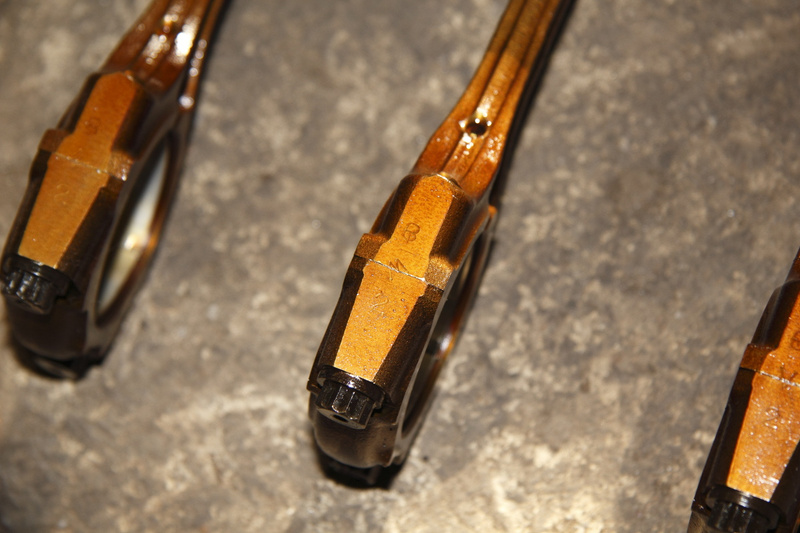

я уже говорил, на коленвале на вкладышах цыфры 2 на всех, т.е. 02 номер в конце номера запчасти. по маркерам.
на шатунах 3 3 3 2 но выработка минимальная так что оставляю как есть потому как такиеже найти анриал просто. везде типа стандарт типа первые номера и никто и никогда не слышал о их градациях, ездил сегодня в автоград/на никитина/в шатун везде на меня смотрели как на идиота, распечатывал бумагу по статье с интернета: доподлинно мне этого не известно но доля правды есть...
внешний форум
вот кадр из "мурзилки" как бы про цыферки все ясно понятно расписано...
с другой стороны 6 тысячных разница между 1 и 3 ваще пофиг...
внешний форум

А на крышках подшипников какие метки?
Павел Сергеевич
на шатунах везде двойки, но вкладыши видимо после подгонки либо уже после того что ктото открывал уже раньше стоят трёшки на трёх и один двойка.
с другой стороны можно на одном где стоял 3-й номер поставить 01-е и промерить зазор пластигагой ))))) посмотреть че будет там с ним, дальше поставить старый и промерить со старым, посмотреть насколько стертый будет в том же допуске что и новый только первый. но реально 1 сотка допустим насколько будет критична х.б.з.

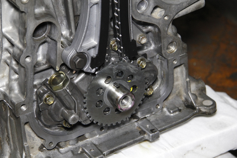

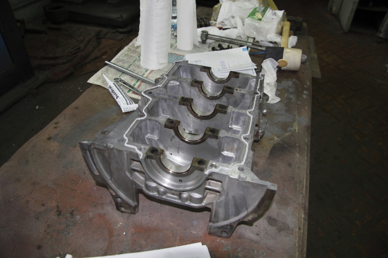

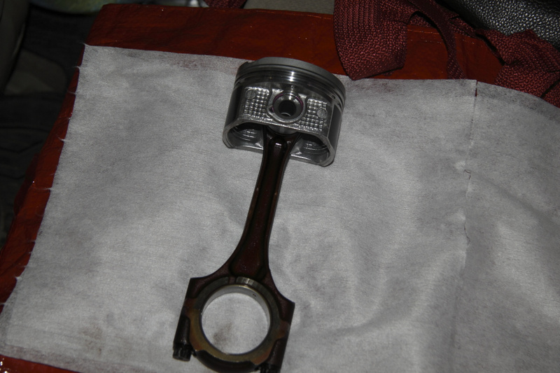

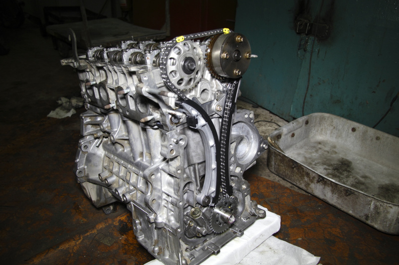

фотки последнего дня сборки в прикрепе.

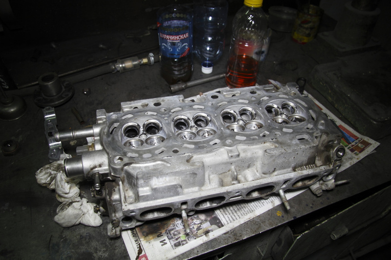

Павел Сергеевич

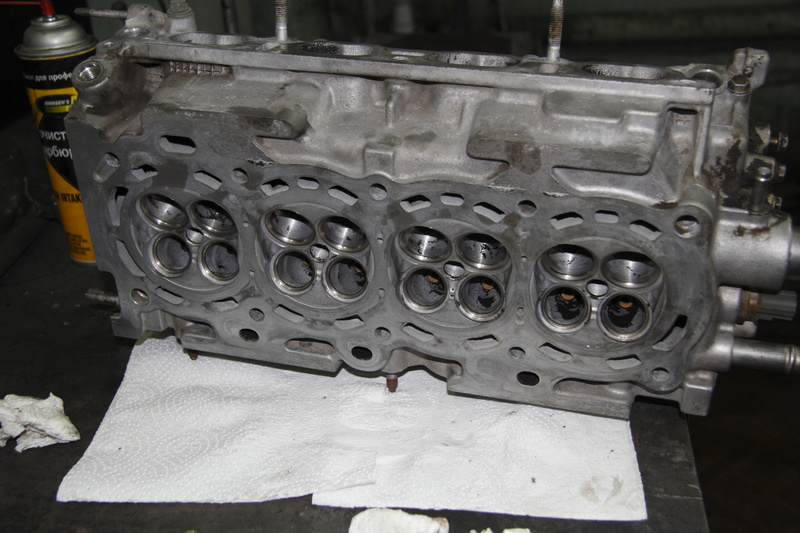

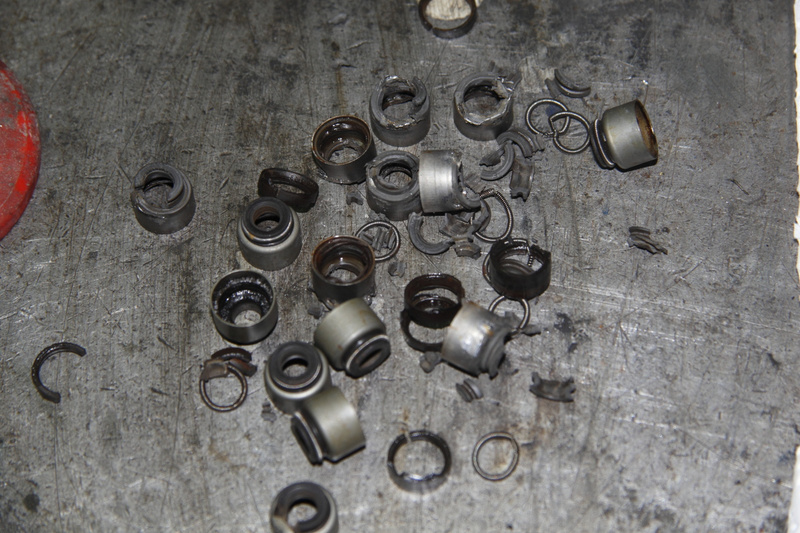

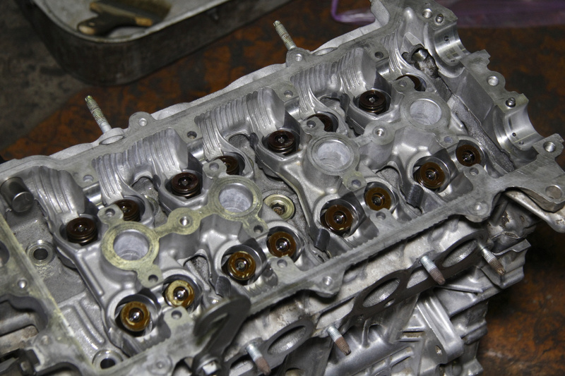

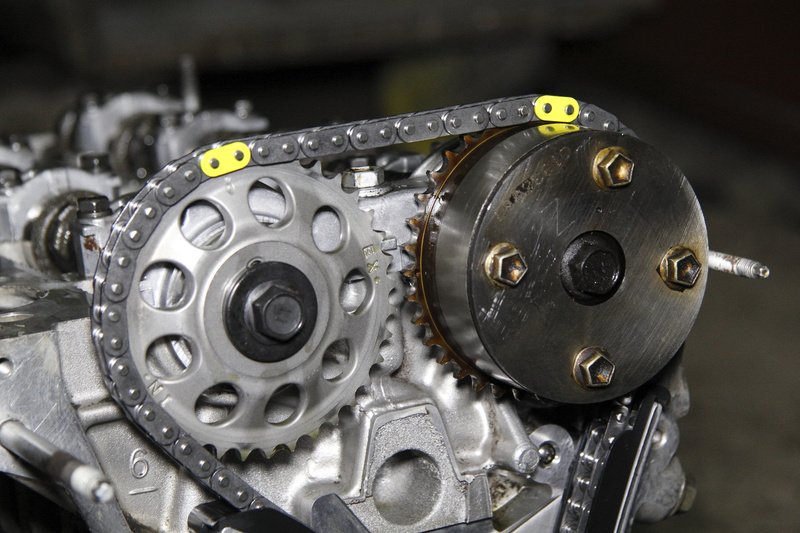

бошка и клапана после микропритирочки
старые мск выпуск рассыпались в труху и снимались без усилия, впуск аналогично но снимались с трудом.
ну и начало сборки - процесс с герметиком...

Павел Сергеевич
на выпускных, кромка была в очень сильных буграх. один клапан с пробитым нагаром контактной поверхностью, так что пришлось его притирать сильнее других.
мистерКэт
на выпускных, кромка была в очень сильных буграх. один клапан с пробитым нагаром контактной поверхностью, так что пришлось его притирать сильнее других.красиво все!удачной эксплуатации

Доброго вечера всем.

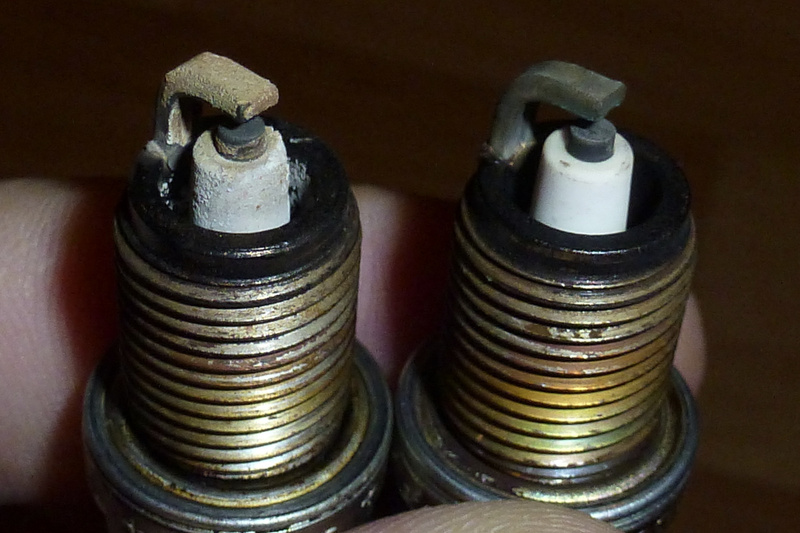

Прошло уже достаточно времени после "капиталки" глубокого ТО с отмывкой, пора поделиться результатами.
значит так, летом расход 12 в городе зимой щас 15 /100км
было 15/20 на 100
сегодня поставил денсовские иридиевые свечки и честно сказать был немного шокирован радостной вестью о том что лью в последние пол года в свой бак. Заправка ноунэйм, рекламы никакой, кому интересно в личку но факт на лицо по фото:
слева свеча проехала после "капки" 6000км на газпромовском бензине
справа свеча проехала 11890км на бензине что лью на ноунэйме.
Свечи не чистил и не отмывал, фотал как есть. кто не верит прийдется поверить.
свечи дэнсо u-grave 16
как видно осадка на свечках нет, а собственно и клапана должны быть чистенькими )))
вобщем я лично удовлетворен проделанной работой:
1 движок поехал
2 дыма теперь нет
3 масло стоит от замены до замены
да с 1 декабря катаюсь с присадкой в масло двигателя супротек А+, проблем не выявлено, чтоб чтото существенно ухудшилось/улучшилось ф.е.з. в -20 заводилась воопшэ без проблем.

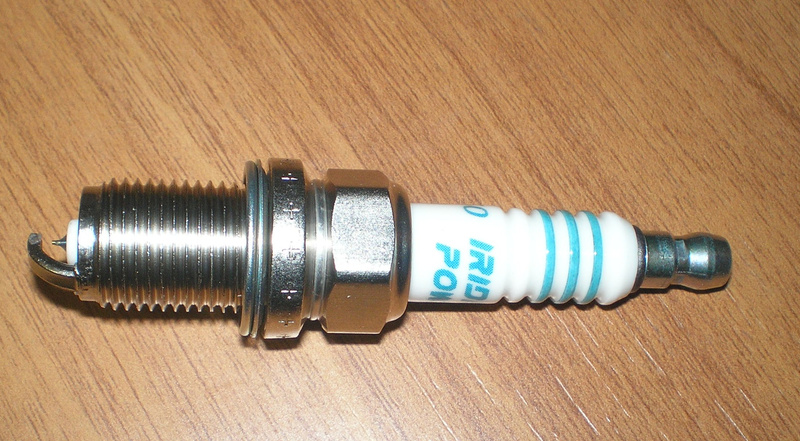

Сегодня поставил вот такие, через 2 недели постараюсь отписаться по изменениям расхода либо поведения на дороге. через 5000км и 10000км вытащу посмотреть что да как с ними стало.

Я поставил родные иридьевые свечи (Denso IK16) , которые пришли с японии с 7A, состояние у них бы не очень, за пару тысяч они отчистились и выглядят вполне прилично. Но разницы и по заводу и по расходу не заметил.
