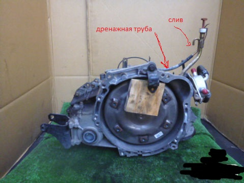

Ну, я полагаю, что из дренажа просто выливаться на дорогу начнет, там же две трубки у коробки, щуповая/заливная и дренаж. как у других доподлинно не знаю, но на моей так.

из дренажа просто выливаться на дорогу начнет, там же две трубки у коробки, щуповая/заливная и дренаж.А можно пруф на дренаж?
Павел Сергеевич
у меня приварен слив сверху возле горловины, и идет трубка гибкая не металлическая в коробку.
По идее, есть сомнение что именно с нее и надо удалять жидкость из коробки вакууммартором с емкостью. чтоб не крутить пробку на поддоне.
Yura_18
это сапун а не дринаж, с учетом того что он у меня выведен в салон уже, масла я там не хочу.
А зачем сапун в салон? Гениальность разработчика или реально необходимость?
Для более безопасного форсирования бродов, полагаю:)
При въезде в воду такие агрегаты как коробка, раздатка, редуктор начинают тянуть от всеюду воздух, так вот саму нкак раз и нужен для этого, но так как скажем под капомто может быть вода в это время, затянет как раз воду и получится кака а не мало, вот за этим и заведено все в салон.
