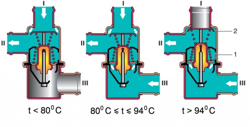

думаю закипишь, термостат перекрывает малый круг, дабы вода пошла по внешнему контуру. Иначе будет бегать по пути наименьшего сопротивления, т.е. по малому кругу.
эм, термостат как раз таки открывает/закрывает большой круг...

думаю закипишь, термостат перекрывает малый круг...Какие глубокие познания...

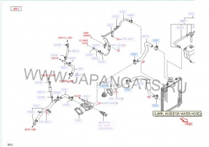

Твоя картинка для какого авто справедлива?
Для описываемого Дайхатсу?
Я прекрасно осведомлён о системах регулирования с перекрытием внутреннего круга.
Есть ещё более хитрые схемы, только отношения к вопрошаемому они не имеют никакого.
А ещё было бы здорово описать как вытащить термостат на предоставленном рисунке.

Эта схема справедлива именно для Дайхатсy.

Эта схема справедлива именно для Дайхатсy.На дайхатсу мира термостат перекрывает именно малый круг ?
Меньше лирики.
Мира имеет стандартную тойотовскую схему перекрытия системы охлаждения.

Картинка требyет пояснений.А чего пояснять то? Термостат стоит на патрубке радиатора. Перекрывает большой круг.
