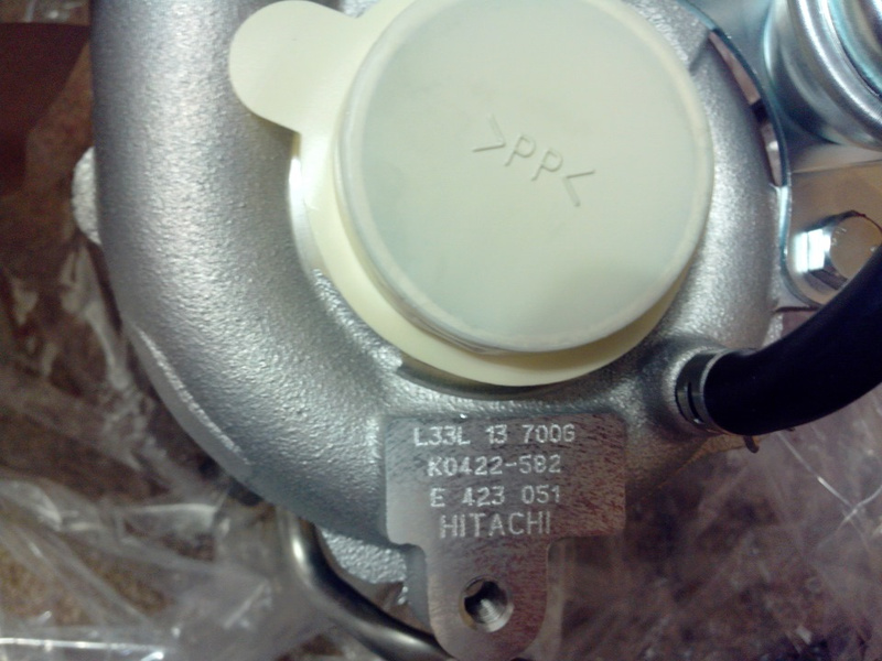

По Вашей ссылке на сколько вижу с первого взгляда как раз подделка, это видно по маркировке нанесенной на корпус, она как раз такая четкая и ровная только на китайских турбинах, коих на Ибей и Али превеликое множество (по крайней мере было год назад, когда себе начал искать). А вот на оригинале должна быть немного не ровная.

По Вашей ссылке на сколько вижу с первого взгляда как раз подделка, это видно по маркировке нанесенной на корпус, она как раз такая четкая и ровная только на китайских турбинахнапомнило как талоны на продукты учили поддельные различать. если на хорошей бумаге и яркая краска, то поддельные, а если тусклые и на вторсырье, то настоящие
