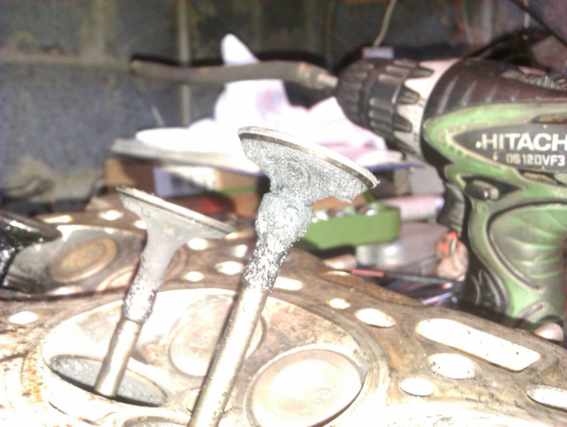

Всем привет. Случилась не приятность, кое как доехал с Алтая. 1-2 цилиндр компрессия -17, 3-4 цилиндр -6.
Диагноз вроде ясен - пробой прокладки, но она металлическая двухслойная и при вскрытии пробоя не обнаружен. Зато обнаружил огромные наросты - шапки на клапанах, итог клапана зависли в 3-4 цилиндрах и в 1-2 цилиндре тоже самое , но до зависания дело не дошло.
Что это?- почему?, ума не приложу.

Да джида 4G94. Фото не делал, наростов уже нет всё очищено. Выглядели так, - где компрессия в норме - наросты чёрные, а там где компрессии не было, наросты коричнего-песчаного цвета.

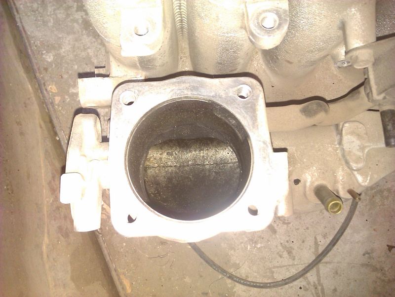

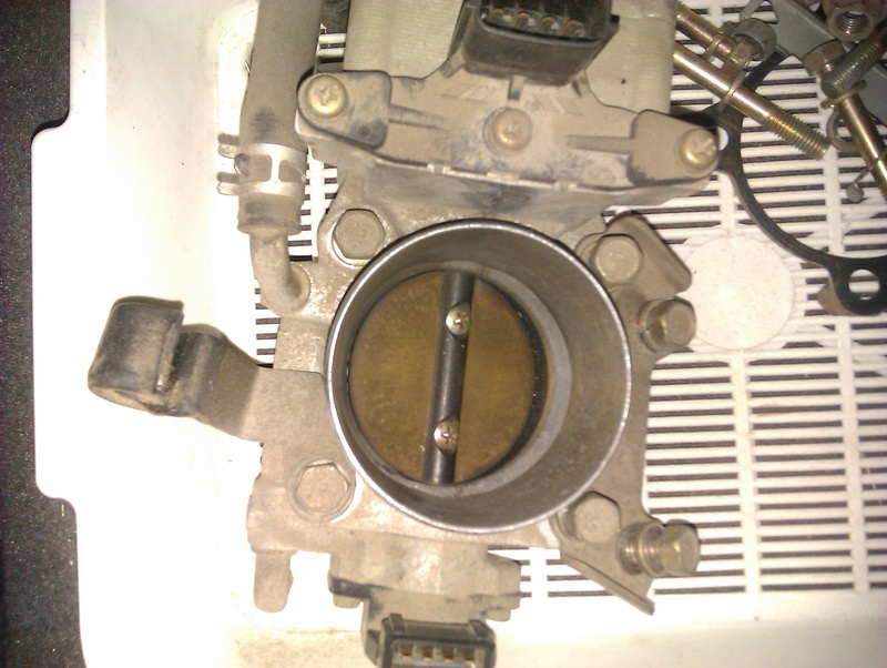

Свечи BKR5EKUD меняю через раз с заменой масла, они же стояли когда машина с япии пришла. Впускной вовсе не забит, дроссельная заслонка вообще чистая. Вот до EGR еще не добрался. Когда двигло разбирал , отмывал все до блеска , шумма и в праду хороша. Форсунки чистил на стенде у Алексея. Насос дествительно давление не до давал. Голову приведу в порядок, займусь насосом. Хочу просто понять, с чего такое?

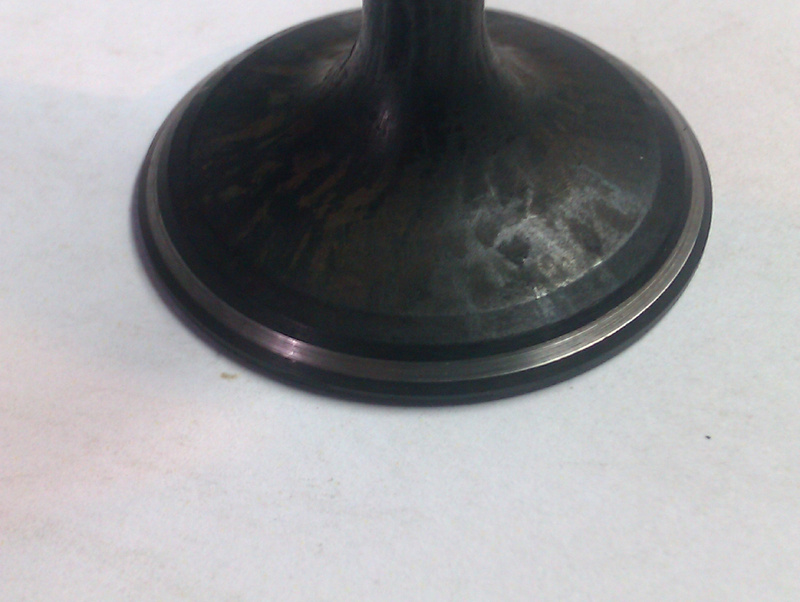

Павел Сергеевич
увидев ваши "клапана до чистки"
честно я был в шоке что может быть еще хуже чем у меня )))

увидев ваши "клапана до чистки"Это впускной клапан 1-го цилиндра, где компрессия была в норме. Вот 3-4 цилиндре был просто ужОс, на выпускных клапанах такие шапки наросли, что клапана не закрывались полностью.

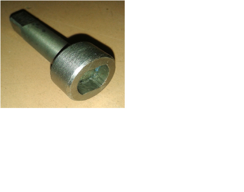

Где можно добыть - купить , может кто даст по пользоваться такой ключ? Размер между плоскими гранями 10мм. Пробовал разрезанной головкой, не выходит, грани зализывать ничанает.
