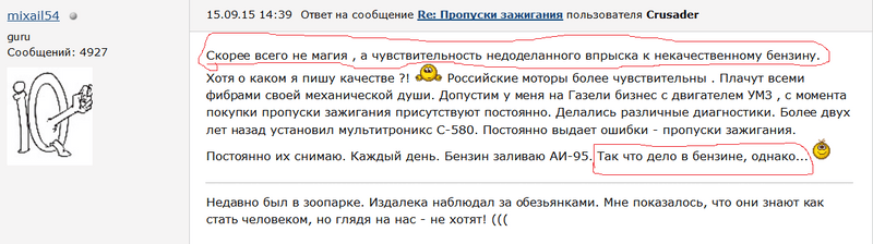

Скорее всего не магия , а чувствительность недоделанного впрыска к некачественному бензину. Хотя о каком я пишу качестве ?!
Российские моторы более чувствительны . Плачут всеми фибрами своей механической души. Допустим у меня на Газели бизнес с двигателем УМЗ , с момента покупки пропуски зажигания присутствуют постоянно. Делались различные диагностики. Более двух лет назад установил мультитроникс С-580. Постоянно выдает ошибки - пропуски зажигания. Постоянно их снимаю. Каждый день. Бензин заливаю АИ-95. Так что дело в бензине, однако...

Научитесь читать внимательно. И понимать написанное. В первую очередь, я упомянул недоделанный впрыск. Во-вторую - бензин. И у Уаза Идиота, абсолютно другой двигатель. С которым нет стольких проблем, как с УМЗ-42167.
Внимательно перечитайте скриншот.
