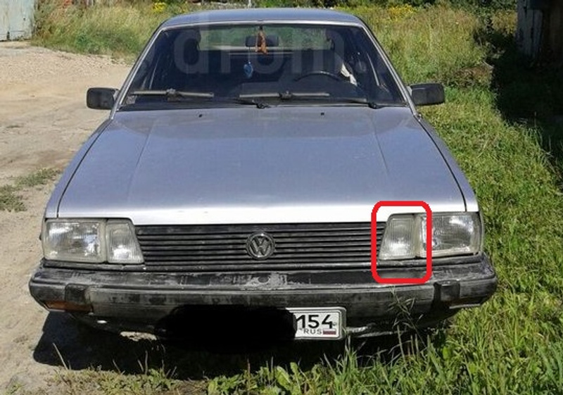

Поимел я мегаништяк, для своего нового старого автомобиля - противотуманку, т.к. на моем авто она треснута. Мегяништяк отправляли почтой из Азова, посему ориентировался по фото - трещин нет и отличненько! Но этот самый, который на "пи" начинается и на "дец" оканчивается, подкрался незаметно - стекло с свое время подверглось бомбардировке то ли гравия, то ли чего другого и все в мелких раковинках. На пластике такое полируется легко и непринужденно, но опыт по полировке стекла у меня отсутствует, и хочется доверить дело профессионалам. Размер стекла не большой, на фото выделено красным. Куда обращаться? Лобовину тоже бы пожалуй полирнул, но это уже опционально.

Спасибо! Гугел знает много СТО с таким наименованием. Ну и сильно подозреваю, что подобная акция проходит у меня во дворе каждый вечер - т.е. полировка ПЛАСТИКОВЫХ фар. Ту все ж таки ткни носом поточнее, надежды никакой, но вдруг...
Если полировал пластик, то стекло в сто раз проще полировать. Его не пережгёшь/расплавишь. Шлифмашинку в зубы и вперёд. Только сначала нужно сошлифовать каверны крупной шкуркой, а потом по уменьшению пастами. Дольше, это да.
Да??? Ну тогда в ближайшие пару вечеров будет чем заняться. Т.е шансы восстановить прозрачность есть? А материалы (шлиф.бумага, полировальные пасты) те же самые?

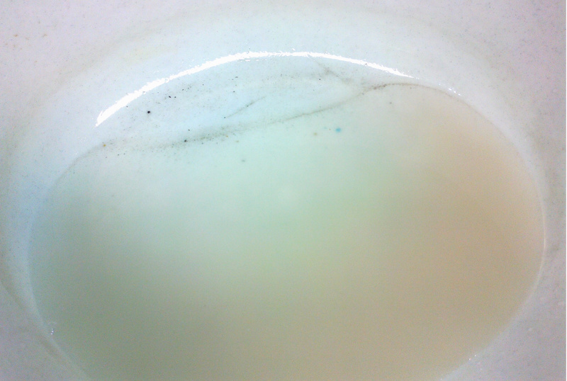

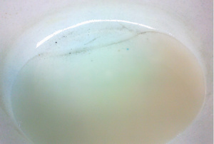

Тем кому интересно развитие ситуации. Вчера вечером, откушамши фаршированного перца с картофелем и извлекши из закромов запасы шлифовальной бумаги, тазик и налив в него воды, я начал шлифовку. Начал по привычке с 500 бумаги. И скажу я вам, господа и дамы, в поле ветер, в жопе дым она для стекла! Даже матом поверхность покрывалась неохотно. Постепенно увеличивая размер зерна, нашел вроде оптимальный вариант - 150. По крайней мере "мат" появился довольно быстро. Примерно через 3,5 часа шлифовки 150 бумагой осталось примерно 20-25% раковин на поверхности. Мелочь всякая ушла, более крупные значительно уменьшились, но еще остались. Прогнозирую подобные развлечения еще на пару-тройку трехчасовых забегов только на шлифовку. Что там будет с полировкой - отдельный разговор, как до нее дойдет - расскажу. Нюанс - бумага истирается гораздо быстрее чем поверхность фары. Стандартного листа хватает на 15-20 минут работы. На фото видно, в какую чачу превратилась самая лучшая в мире новосибирская вода из под крана. В общем если бы не крайняя раритетность девайса - ну бы ее в баню! Но переделывать морду под более распространенные прямоугольные туманки - это не спортивно как минимум, да и косые более элегантны.

Очередной сегодняшний часовой заход принес таки желаемый результат - всего три крупных отметины осталось, их убирать - это путь в никуда. Завтра приступаю к полировке. На всякий случай осмотрел остальные 3 стеклянных элемента. В результате они были покрыты матом... В несколько слоев... Мат был отборный, русский... В общем не прощаюсь я с темой шлифовки-полировки стекла, впереди еще обе фары и вторая туманка
